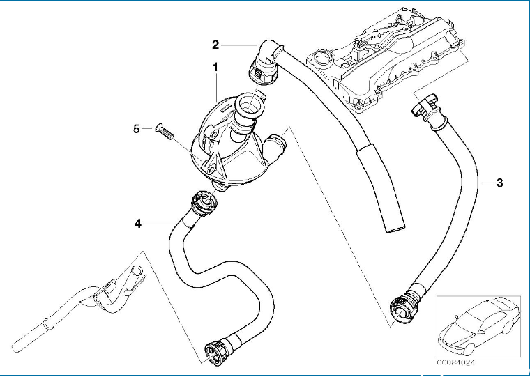

Vurderer sterkt å bytte veivhusventilen nå. Er det lurt å bytte andre slanger å rør med samme? For eksempel peilepinnerøret? Er det noen som har noe skjema lignende eller noe som oversiktelig viser hvordan slangene går igjennom bilen?

Jeg byttet komplett veivhusventilasjon og tilhørende slanger på min 2002 318i (N42 motor)
I tillegg til selve ventilenheten som ligger under innsuget så bør du bytte alle tilhørende slanger. Se vedlagte bilde.
Jeg byttet også o-ring der peilepinnerøret går ned i bunnpanna. Pass på at du gjør godt reint nede der røret går i gjennom før du prøver å ta det ut.
Med peilerøret ute så kan du få gjordt det skikkelig reint innvendig før du monterer det igjen.
