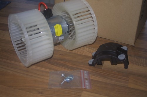

Coupevifta på min E46 har streika så jeg må ha en ny en. Skiftet motstanden på vifta men den røyk etter en liten stund.
Som sikkert flere vet, så koster en slik ny coupevifte mellom 4k-6k som er egentlig helt på jorde spør du meg :D
Nå kommer spørsmålet: Vifta på en X3 ser helt lik ut, untatt stålkappa som sitter rundt motoren og viklingene. Denne koster 1500,- ny.
Siden stålkappa har en litt annen utforming vil det si at den ligger i en litt anderledes plastikkholder/krybbe der du fester coupevifta på bilen.
Denne ser også lik ut som den som sitter i E46, men bare tilpasset slik at den andre X3 motoren kan sitte der.
Så om jeg klarer å anskaffe en X3 plastikk krybbe/holder for vifta, kan det være stor mulighet for at denne passer i E46.
Her er en X3 holder/krybbe.

Er vertfall ei vifte på X3 som også blir brukt på E46.
Søkte opp dett jeg også! Eneste som kan være utfordingen at det kan ha noe med left/righthand drive. Tror noen måtte forlenge kabelen, men det er jo en simpel sak.
Delenummeret er for høyrestyrt?
