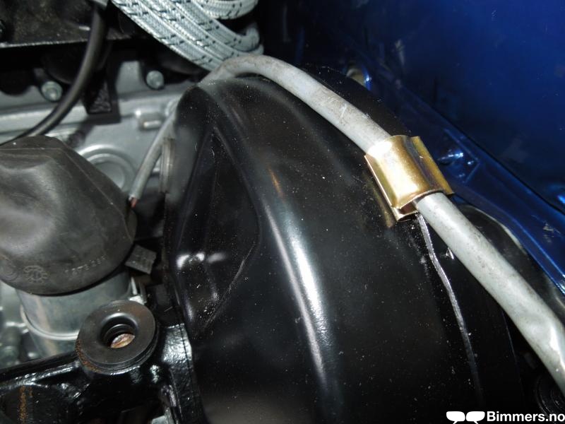

DTalstad98 Skrevet Juli 14, 2014 Forfatter Skrevet Juli 14, 2014 Har vært EKSTREMT dårlig med oppdateringer, men sånn går det jo når man er opptatt med andre ting. Har ivertfall fått montert bremsekraftforsterkeren og handlet noen smådeler. håper på å få gjort mye i ferien så det er bare å følge med å skrive tilbakemeldinger hva dere synes Syregrunnet alt av deler Ferdig lakkert Detaljer er viktig, uansett om det koster alt for mye! Newgarden93 reagerte på dette 1

DTalstad98 Skrevet Desember 20, 2014 Forfatter Skrevet Desember 20, 2014 Går fortsatt sakte framover, desverre, men det har ivertfall blitt gjort litt smått. Kjøpte en helt ny bremsesylinder siden den andre jeg hadde var null virkning i. Begynner også å nærme meg ferdig i motorrommet også, men jeg mangler en slange på tomgangsregulatoren som skal opp til innsugsbelgen. Visst noen har, så si gjerne i fra siden de ikke går ann å få ny lengere . Har også så vidt begynt med listverk og satt inn siderutene, men er veldig usikker på om jeg skal gå for krom eller shadowline. Har ett par nye lister i krom, og ett komplett sett til bilen som er syregrunnet, så vi får se hva det blir til . Ved solskjermene så tok jeg ett forsøk med å lakkere de med vinyllakk. Ble fornøyd med resultatet, så jeg får se hvor holdbart det er Pal Ostgard og Newgarden93 reagerte på dette 2
DTalstad98 Skrevet Februar 7, 2015 Forfatter Skrevet Februar 7, 2015 Lengesiden sist det har vært noe aktivitet her nå, så man får vel prøve å holde prosjekttråden gående litt til Har fått flere deler fra Tyskland igjen nå også Har begynt å montere opp igjen bakstillingen og har byttet ut nesten alt som er . Har tektylert med god gammel noxudol tektyl som ikke blir solgt lengere også har jeg kjøpt inn nye bremserører, bensinfilter, bensinpumpe og diverse Har også fått på motoren ny olje og oljefilter, så alt er nå snart klart for å prøve å starte motoren Har fått tak i olje til girkasse og diff så det blir nok ikke lenge før drivverket er oppe og går
