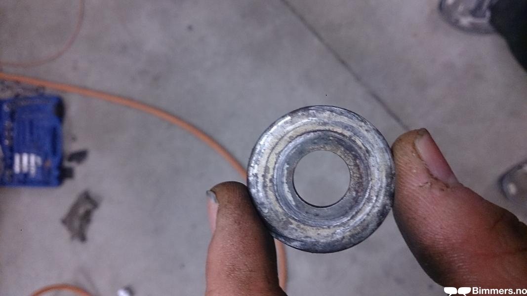

Dette er da alså synderen? Denne skal mellom topp av coilover og dempertårn? Las en annen plass at det skulle Ver en gul og sort ring? Denne hadde vertfall ikke jeg på original demperen

gul og sort er på e38 hvertfall, men det er svinglageret og er mye større enn på e39.
jeg la hvertfall en skive på demperen før eg satte topplageret på. samt en skive oppi lageret før mutteren skulle på
Og du har null klunking? Startet opp nå og svingte full sving frem og tilbake sikkert 15 ganger.. Kom en svak pjong lyd fra fjæren 2 ganger... Så er overlevbart, men vil jo helst det skal vere i orden
Ok, og du la en slik skjeve som jeg tok bilde av mellom lager og coilover...? Da prøver jeg det:) har lest flere plasser på forumet nå om en gul og sort ring.. Så ble brått litt usikker.. Vil helst ikke demontere flere ganger enn nødvendig:p
ja, skicve mellom lager og coilover.
jeg fant ingen gul og sort ring på min e39. men jeg fant den på min e38, for den hører til e38 siden dem har andre dempertopper.

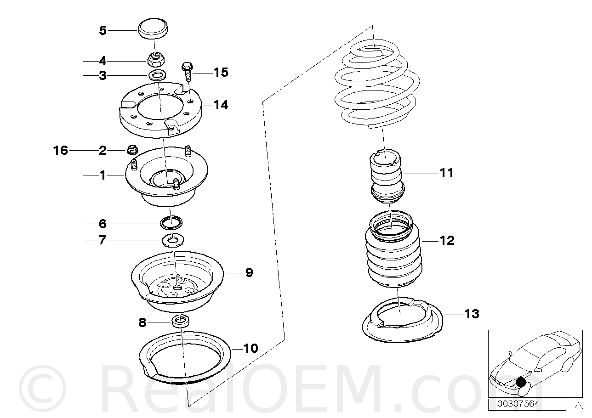

Ingen gul og sort ring (aksiallager) på standard E39, det er på E38 og E39 M5  ;) På standard E39 er det innebygd et kulelager i topplageret som gjør samme jobben.
Grunnen til at det sier pjong er at den store skiven øverst på coiloveren er i fysisk kontakt med topplagerhuset, og kan derfor ikke rotere fritt. Fjæren blir derfor i spenn når rattet blir rotert, og den hopper rundt.
Nettopp derfor må tetningsringen og ei skive ligge mellom lager og øverste skive på coilover (Del 6 og 7). For mye moment på toppskruen vil også gjøre at lageret ikke roterer fritt ;)
Da vet jeg det!:) takker! Jeg klarer desverre ikke stramme det til med rett moment da jeg mangler spesialverktøy.. Men jeg fann også kun den skiven jeg tok bilde av på original demperen.. Så mulig forrige eier har blingset litt der da.. Prøver vertfall med kun skive og satser på det blir bra:)
