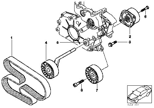

Mons1 Skrevet Mars 6, 2014 Forfatter Skrevet Mars 6, 2014 Vel! Når jeg snurrer på hjulene, så hører man tydelig kulelager-ulyd som er et tegn på at disse må byttes. På R6 bensin så er det veldig lett å ta løs strammehjulet og løpehjulet, men med M47N diesel så er strammeren annerledes. Løpehjulet er enkelt å bytte, men strammeren står på en arm tredd igjennom dekselet på blokken der selve strammeren står på innersiden. Det ser ut som at dette kan kun byttes ved å ta løs hele dekselet. Legger ved bilde av alle reimhjulene og tegning på montering.
Otis Skrevet Mars 6, 2014 Skrevet Mars 6, 2014 Hvis du tenker på ac reim strammer nr 4. Så er det en umbrako bolt fra baksiden i akslingen som du løsner.
Mons1 Skrevet Mars 7, 2014 Forfatter Skrevet Mars 7, 2014 Hehehehe! Hvis du ser nærmere, så er dette IKKE strammeren for AC-reimen Dette er strammeren for Multireima (Vannpumpe, Dynamo, Servo) Og ser du på deletegningen, så ser man tydelig at strammeren og låseskruen er montert på innsiden av registerdekselet på blokka. Du finner igjen disse to små hjulene på bildet til høyre for Vibrasjonsdemperen. Hjul nr.4 på tegningen er den øverste av de to små hjulene på bildet. Hvis du tenker på ac reim strammer nr 4.Så er det en umbrako bolt fra baksiden i akslingen som du løsner.
Otis Skrevet Mars 7, 2014 Skrevet Mars 7, 2014 Ja, så det nå. Var nesten helt lik med min M47 nede på AC reima. Men TIS sier at du må ta løs den øverste bolten til dynamo, svinge den til siden og komme til fra baksiden. Enkelt!
Mons1 Skrevet Mars 11, 2014 Forfatter Skrevet Mars 11, 2014 Jaha! Synes det ikke ser særlig enkelt ut. Kommer ikke til fra undersiden og kommer ikke til fra oversiden pga servopumpen er i veien Strammeren på AC-reima er enkelt å komme til fra undersiden RS Ja, så det nå. Var nesten helt lik med min M47 nede på AC reima. Men TIS sier at du må ta løs den øverste bolten til dynamo, svinge den til siden og komme til fra baksiden. Enkelt!
