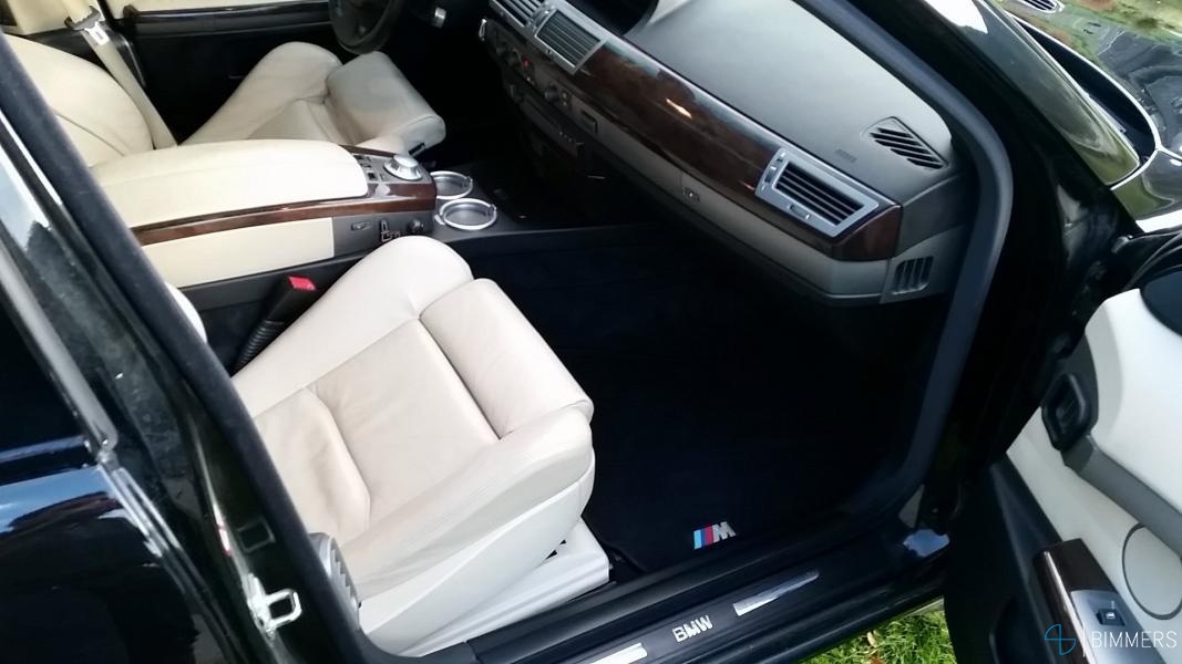

  • Noen nye bilder  Tok også skikkelig motorvask, gnuret lenge på hver og en felg.. Rart hvor mye drit som setter seg..
  • Vasket skikkelig både utvendig og innvendig idag, også fått meg ny tlf så måtte prøve kamera litt. Så her kommer de siste bildene med sommerfelga på for iår
  • Gratulerer med nydelig vogn med fantastisk fint interiør

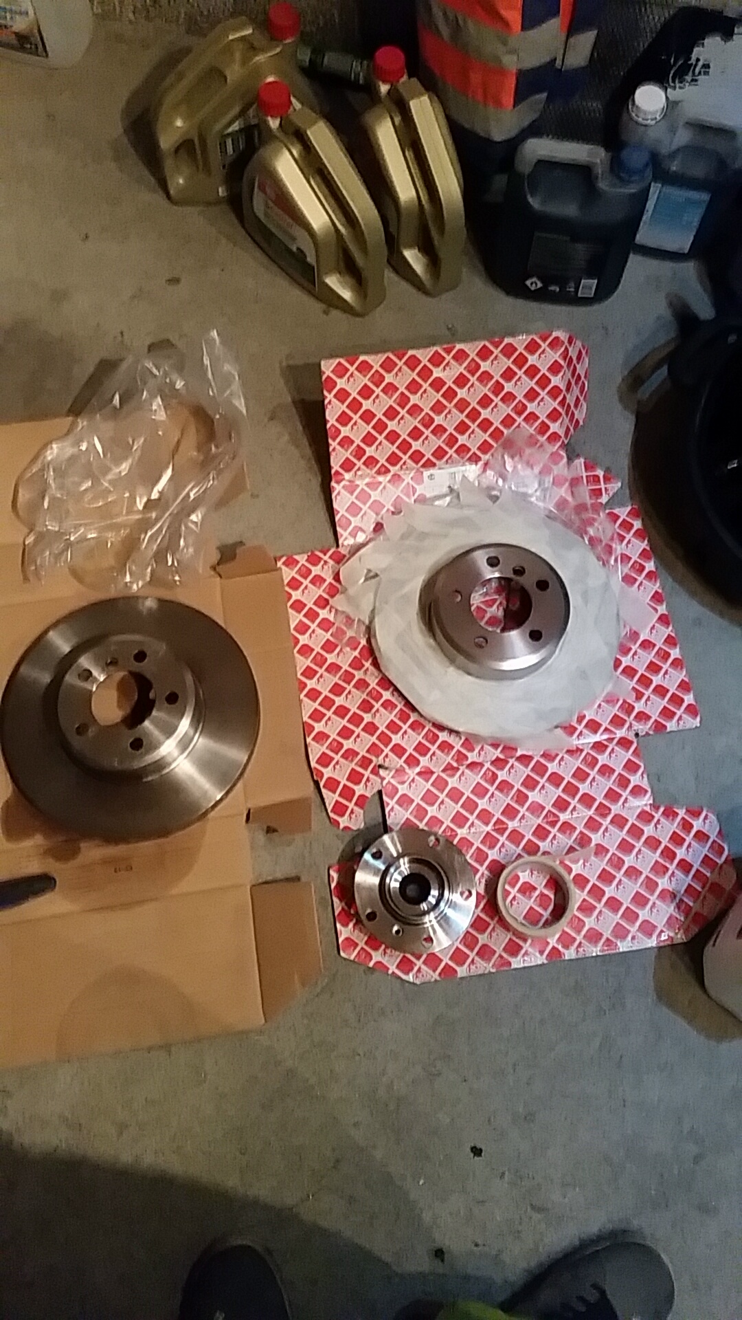

Hei, vært stille fra meg ganske lenge nå.. Kan legge ut noen bilder av hva jeg har gjort med den i vinter.
Div bilder fra da jeg tok å skiftet alt i forstilling inkl hjullager høyre side. Lakket bremseskivene i senter og bremseskjold også så de ikke skulle bli så stygge fort. Heldigvis så har koed meyle forstillings pakker til veldig bra pris :-D

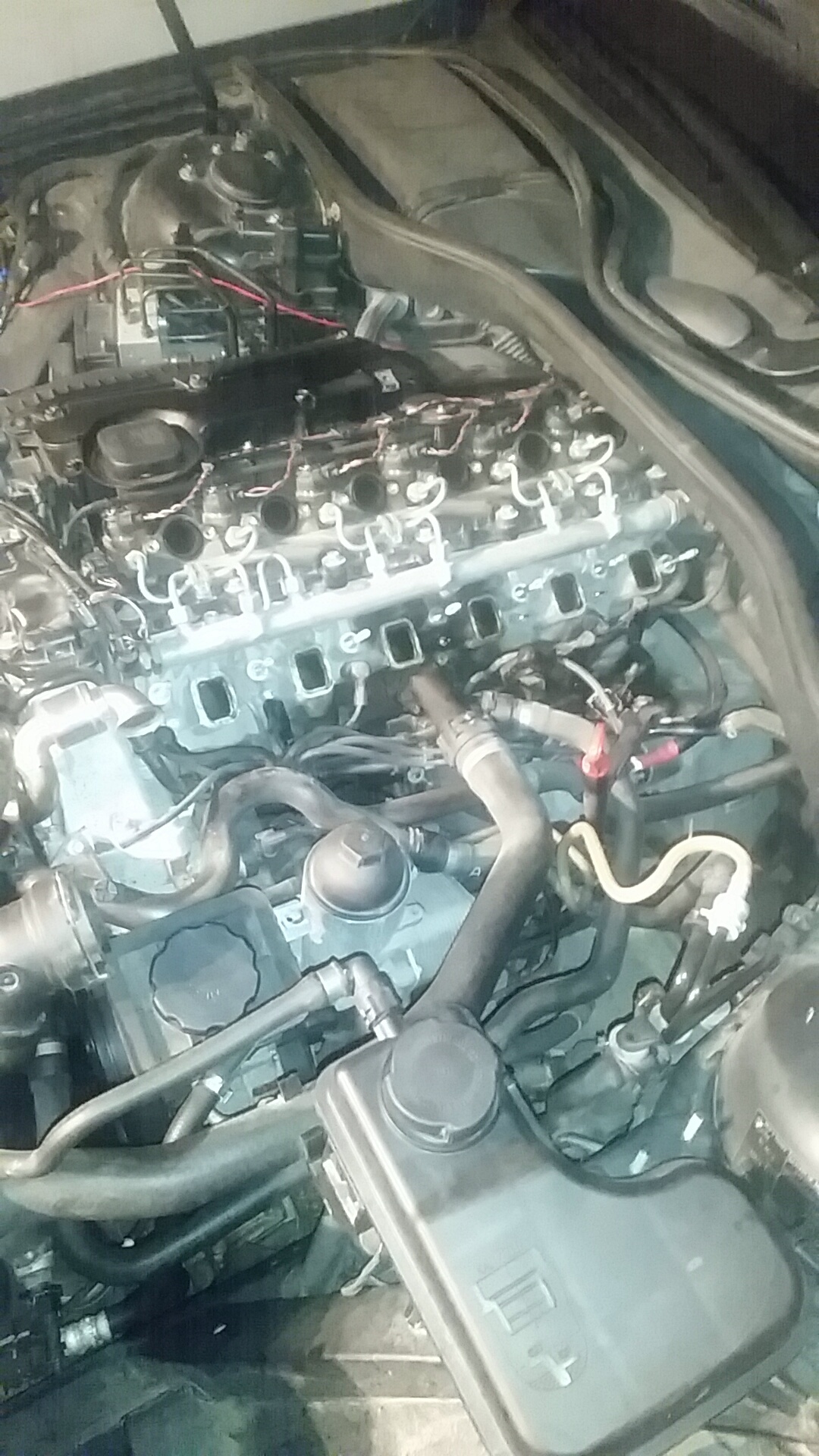

Så var det stor service med motor rens, olje + filterskift.

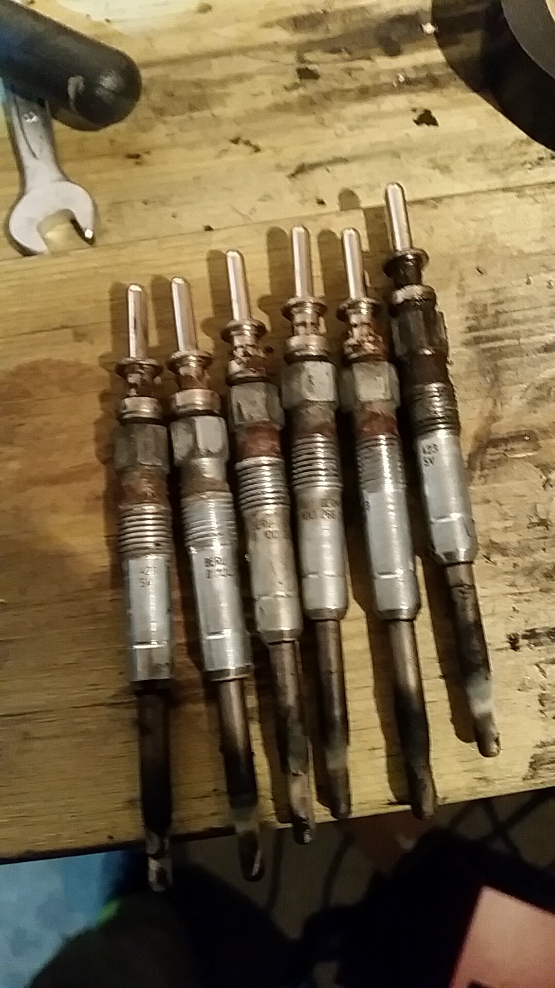

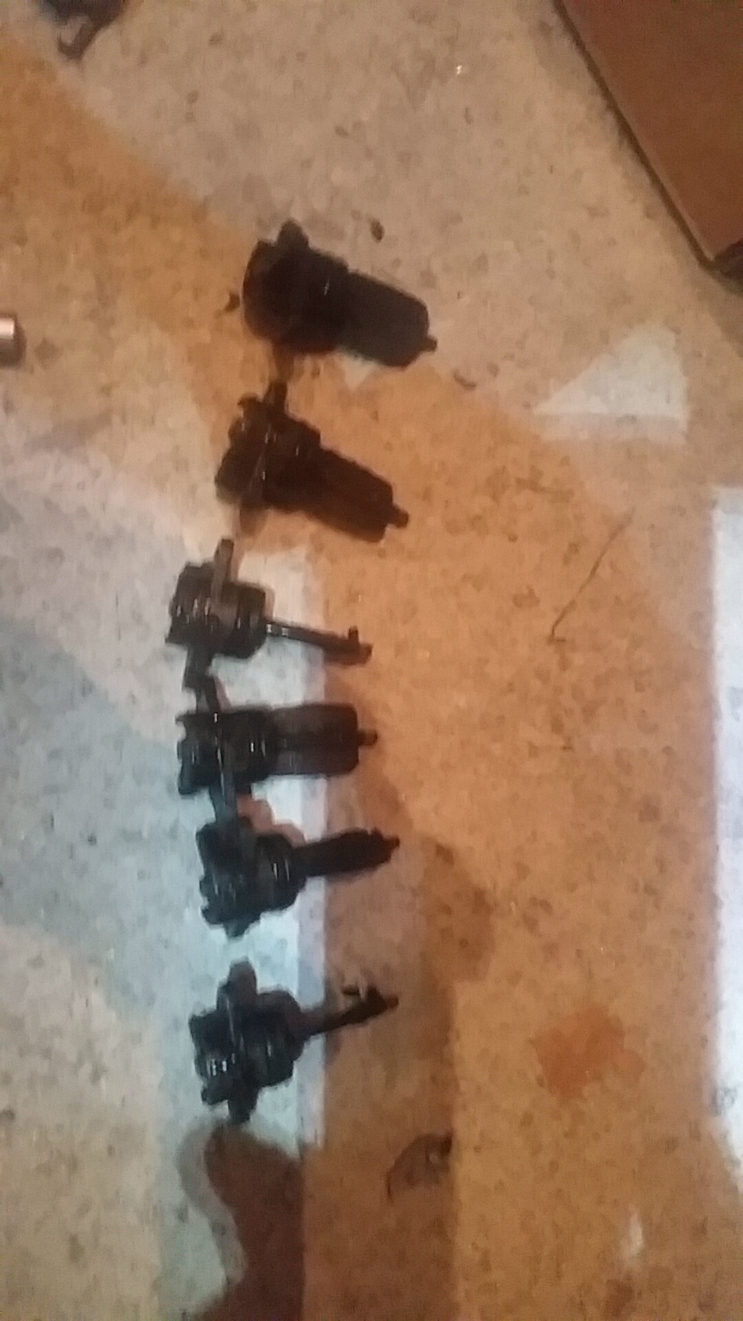

Samt fjerning av swirl flaps og nye glødeplugger (hadde feil på syl 5 og 6).

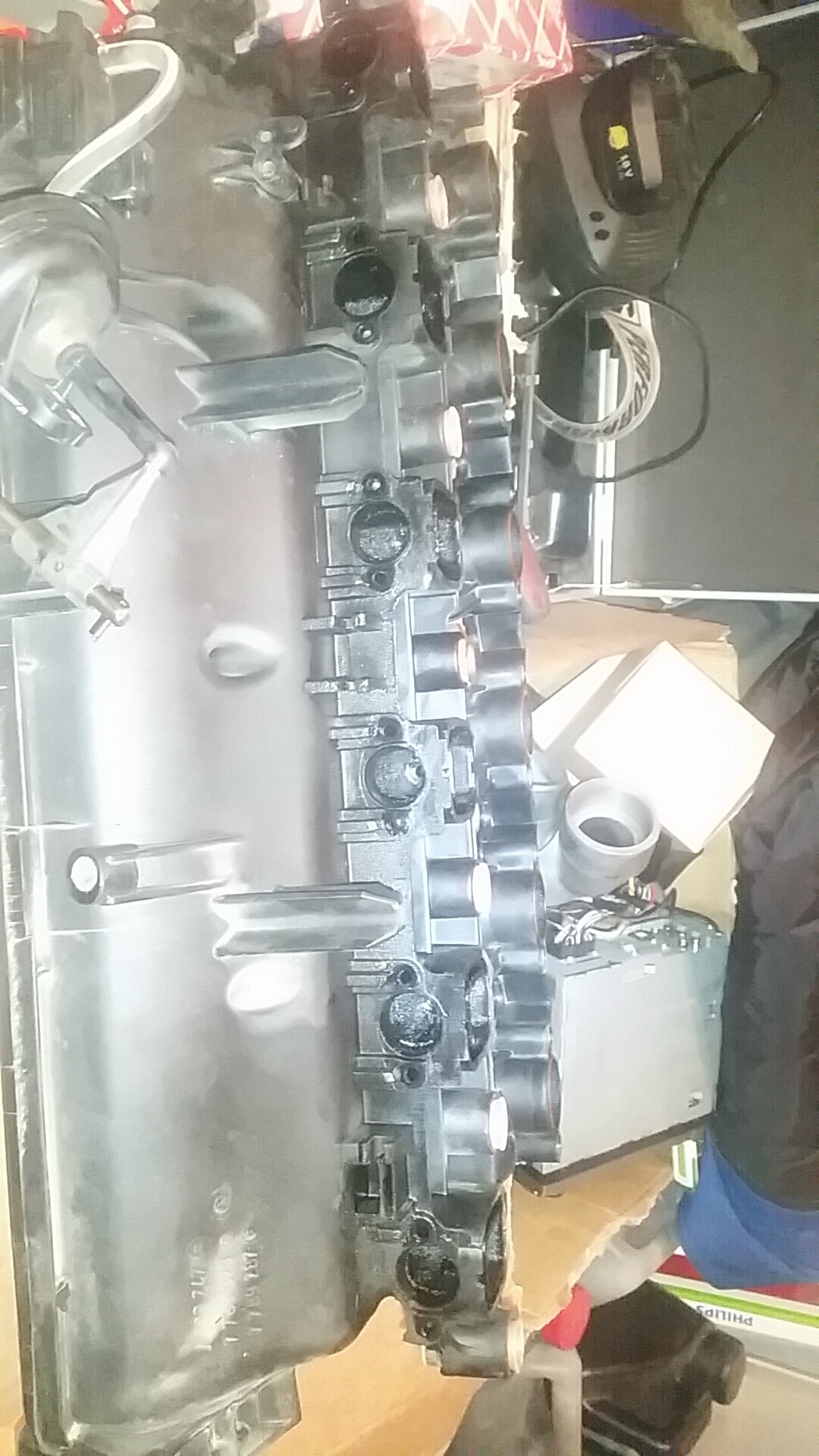

Her blei egr blendet å bilen fikk trf programmering.
