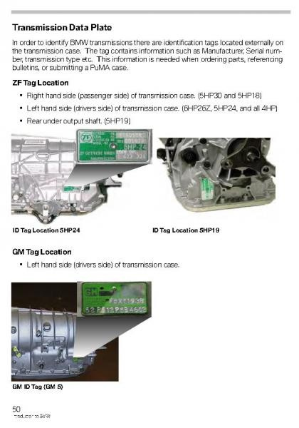

Du må lese av nøyaktig på kassen hvilken type det er så kan jeg finne riktig olje til deg.
Det er i utgangspunktet S5D 320Z kasse på M3 3.0 fra 1994 som også finnes i E36/39/46 2.3L/2.8L/ men du bør være sikker. Jeg vet ikke om det var et bytte på en av årsmodellene.

er noen av zf kassene som skal ha det da, ikke vet jeg hvorfor.
BMW byttet (usikker hvilke år) og bestemte seg for å anbefale en annen olje. Derfor er det orange lapp på de første og grønn på de neste.
