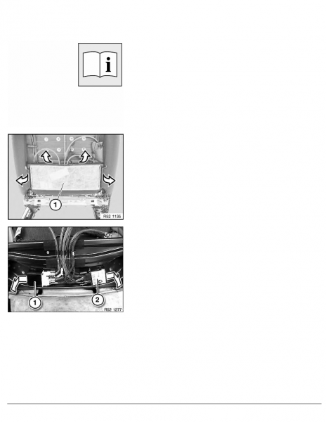

Noen som har tatt fra hverandre disse? Jeg trenger å komme til koblingene for luftslangene som går til sidestøttene i førersetet. Har en liten lekkasje der ett sted, som jeg vil ta en titt på. Er vel bakplaten på setet som må av blandt annet? Noen som har noen tips?

Aldri gjort det selv på min men de skal på elektriske seter være integrert bak plastpanelet. Det er festet med to standard bmw clips nederst i hvert hjørne. Det dras ned så skal du komme til et deksel til. Der vil du se alle koblingene for luft. Nederst skal det være ventilhus for breddeinstilling og ryggstøtte hvis du har det…Derifra kan du følge slangene

Passasjersetet er tilsynelatende "tett". Det holder samme nivå fra gang til gang. Førersetet holder på lufta i maks 1 min så blir det etter hvert helt tomt. Ser ut som det er selve plastkoblingen som lekker, ikke slangene, så da må jeg enten finne på noe lurt eller bytte den delen. Sistnevnte alternativ frykter jeg koster noen kroner.
