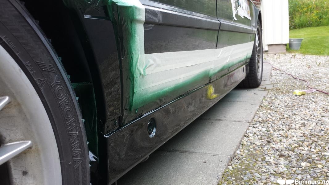

Kolstad Jr. Skrevet Juni 22, 2014 Forfatter Share Skrevet Juni 22, 2014 (endret) Det kommer seg litt etter litt! Snart ferdig med grunnarbeidet på høyre kanal (denne var værst, så begynte med den ). Går ut i ferie til uka, så forventer at det blir fortgang her. Skal være ferdig med begge kanaler + speil før helga. EDIT: Hvis en moderator kan rette på bildene, hadde det vært flott. De vises rett før jeg laster opp, men vrir seg automatisk når de er opplastet..? Endret Juni 22, 2014 av Sjøbuse Snudd bilder Lenke til kommentar Del på andre sider More sharing options...

Kolstad Jr. Skrevet Juni 26, 2014 Forfatter Share Skrevet Juni 26, 2014 Haha, morsom du! Men skjønner poenget ditt, og er som regel enig i det. Men nå virker det som om det funker OK, så da lar jeg stå til, er jo tross alt bare en bil og den skal brukes! Blir noe ødelagt, kan man alltids reparere etterpå Ferdig med lakk av kanaler og speil! Ble rimelig greit til å være utelakkering. 2 komponents klarlakken gjør seg virkelig! Lenke til kommentar Del på andre sider More sharing options...
