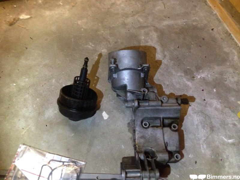

lagunilla Skrevet Juni 30, 2014 Skrevet Juni 30, 2014 Tenkte jeg skulle dele et prosjekt med folket her inne. Forrige uke hentet jeg en S52B32 motor fra USA som stammer fra en 98' E36 M3 med "kun" 138000 på telleren. Det sies at disse motorene er basert på M52, så i teorien skal det være straight forward prosjekt hvis man bruker noe deler fra E39 så da måtte jeg kjøpe brukt oljefilterhus, oljepumpe og bunnpanne: og rensa de godt med diverse renseproduktert og litt sandblåsing S. Gunstad og Mysemannen reagerte på dette 2

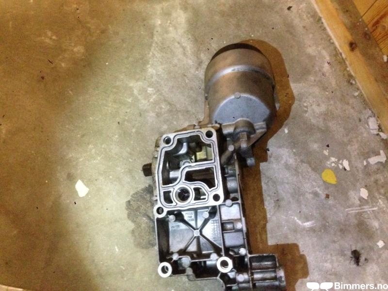

lagunilla Skrevet Juli 1, 2014 Forfatter Skrevet Juli 1, 2014 Det kommer så fort motoren er inne. Fikk ikke ut av pallen da jeg leier midlertidig garasje, så sånn blir det å skru foreløpig. Begynte å demontere diverse deler: Imorra blir det ny pakning til oljefilterhus samt nye oljefilterhuset, termostathus, termostat, vannpumpe og div slanger. Og her er 528 enn

lagunilla Skrevet Juli 2, 2014 Forfatter Skrevet Juli 2, 2014 Oljefilterhus, termostathus med ny termostat og ny vannpumpe på plass Så fant jeg rust da. Ille eller farlig?
