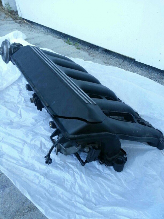

Hallo.
Jeg har en bmw e39 m57d30 (530d) som innsugsmannifolden min plutselig sprakk på idag. Er det noen flere innsug som passer på denne motoren? Evt noen som har?
Noen vært borti dette?
Sent fra min GT-I9300 via Tapatalk
Det skjer fra tid til annen uten at jeg vet hvorfor.  Det ligger mange på Ebay, her er f.eks et som koster ca 1000,- med frakt til Norge.
http://www.ebay.com/itm/Genuine-BMW-E39-E38-E53-E46-X5-3-0D-Diesel-Intake-Inlet-Manifold-M57-/321451363218?pt=UK_CarsParts_Vehicles_CarParts_SM&hash=item4ad7fe8b92&vxp=mtr
Jeg kjøpte et fra Tyskland og betalte 700,- + frakt så det ligger i det området der.
Du har ikke vaska innsuget innvendig med sterk såpe eller noe i det siste? :P
Sett et par som har opplev dette, en stund etter og ha vaska det. Ikke det at det nødvendigvis henger sammen, men bare en tanke. :P
Jeg var en av de som innsuget sprakk på en liten stund etter rengjøring med sterk såpe.
Hos meg vil jeg tro at rengjøringen hadde en sammenheng.
Innsuget mitt gikk rett og slett bare opp i limingen.
Fikk tak i et på ebay til 650,- inkl frakt :-)
Måtte selvfølgelig vaske det også, men då brukte jeg bare diesel.
Kunne selvfølgelig bare gått ut på Auto23 Reptec å fått limt innsuget, det tar de bare betalt 1 time for.
Så det er no et tips til folk rundt Bergen & omegn om innsuget skulle sprekke.
Det var hvertfall ikke pga sterk såpe det sprakk hos meg. Det sprakk opp i limingen og opp på toppen hos meg.
Brukte en såpe i innsuget nå (ikke altfor sterk) fungerer enda, men sprekker det igjen nå er det sikkert pga såpa ja :)
