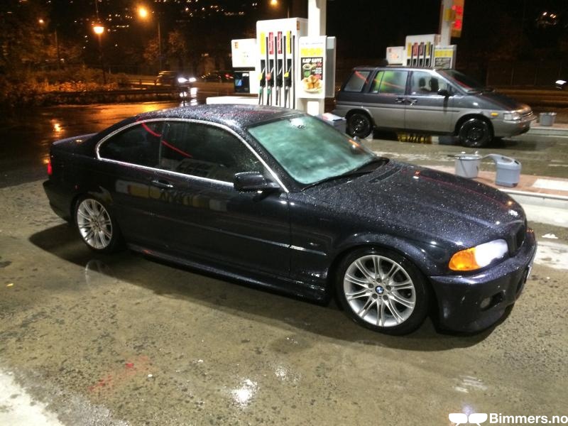

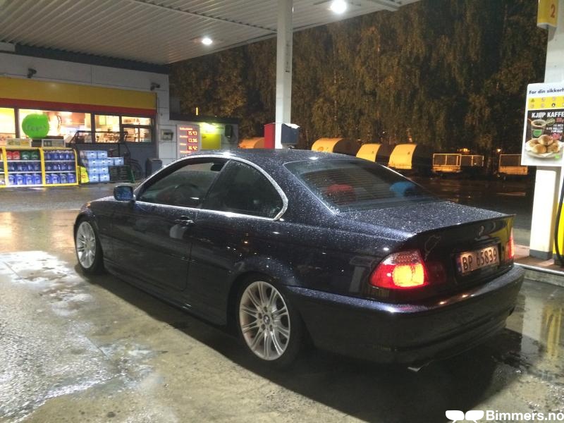

Byttet til vinterhjul idag!
Fikk selvfølgelig en overraskerlse!... Felgene hadde inpress på 47 og bilen har 42 orginalt. Jeg regnet med at det skulle passe rett på, men neida..
Felgene subbet i støtdemperene foran så jeg måtte ha på spacere foran..
Jeg har ikke noe spacere til bak sia så felgene bak sitter lengere inne..
Det så ikke så ille ut men fortsatt så tror jeg at jeg må ha spacere bak også for at det skal se pent ut..
Kom med tips til spacere.. Hvor kan jeg få kjøp det?
Kom også med tips til vinterstuk :-D tenkte litt på thule skistativ men er litt usikker..
Hvordan syntes dere det ble med vinerhjula ?
Har også bestilt time for og bytte frontrute pga sprekk i fronruta :-(

Kromlistene rundt vinduet burde lakkeres/dippes/folieres svarte hvertfall :) Kanskje få dippa felgene også, så får du litt freshere farge og skiller deg ut litt ;)
Ja tror det blir gjort i helga, hvis ikke så blir det iløpet av neste uke! :) Hvilken farge synes du hadde kledd felgene? :P
