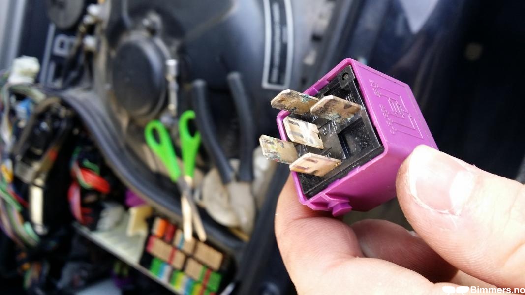

Julianv Skrevet September 13, 2014 Forfatter Skrevet September 13, 2014 Liten update herfra, dog en kjedelig en. Viskerne virket ikke når jeg hentet bilen og leste litt om det på nettet. Det er normalt at ledninger korroderer og løsner, samt relèene svir seg pga det. Så jeg tok saken i egne hender og laget en ny patent på dette: Ting man trenger: - Umbraco 5 - Avbiter - Kabelsko-tang - Kabelsko - 2 stk relèer ( 61361388911 ) - Masse tålmodighet 1. Skru av deksel til E-boxen 2. Koble fra alt av stikk 3. Fjern ECU-er 4. Klipp en og en ledning, ta på kabelsko i rett størrelse og fest til relèet på samme sted du tok det av 5. Gjenta med alle 6. Flytt relèer fra bunnen til toppen og strips fast vedsiden av andre relèer. 7. Aldri mer vær bekymret for at ledningene skal korrodere og ødelegges Problemet med original-patenten er at de ligger helt i bunnen ved drenering, så vann vil alltid renne forbi og komme borti de. Litt bilder: Gammelt svidd relè Korroderte ledninger og kontakter Min nye patent Glemte såklart å ta bilde helt ferdig, men vedsiden av girkasse-styreenheten står det et relè som jeg festet mine vedsiden av. D.Toft reagerte på dette 1
Fredrik 90 Skrevet September 13, 2014 Skrevet September 13, 2014 Akkruat det der med viskere som stopper er en gjenganger på eldre BMWer, der skulle BMW hatt en bedre løsning. Samme på E34en, i vinter bare sluttet de å virke helt plutselig. Jeg tenkte at det var dårlig kontakt eller ett relee, men før jeg rakk å se på det så virka de igjen og har virket siden Men skjer det igjen så vet jeg akkruat hvor skal se, også fikk jeg jo ett godt tips her til alternativ løsning
Julianv Skrevet September 13, 2014 Forfatter Skrevet September 13, 2014 Sitter det samme sted på E34 og altså? Da lærte jeg også noe nytt. Vet at E34 sliter med overføringer og dårlige motorer, har byttet på min tidligere 525i.
