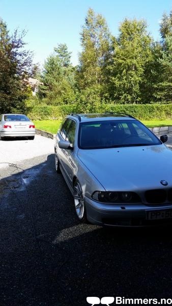

Mariuskv Skrevet September 1, 2014 Skrevet September 1, 2014 Hei ja, kjøpte meg en 530d touring her en dag Skal gjøres litt med den utseende messig Planer: M fanger foran og bak Ta all rust og lakke over nye baklykter og litt knask senke til den skraper asvalt 3" rakrør og 4,5" Dieselstuss Større intercooler Tja, litt om bilen, den er kjørt 250000km og er eu godkjent osv, gidde svært lite for den. Doble ruter på den og litt av hvert, godt utstyrt bil! med org sportsskinn. Litt bilder:

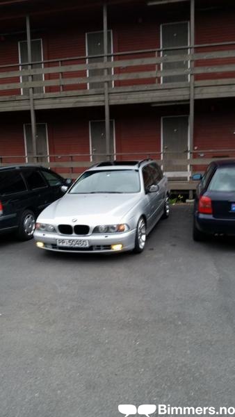

Mariuskv Skrevet September 2, 2014 Forfatter Skrevet September 2, 2014 Tar gjerne i mot tips! Lurer på hvem som kan senke den bak, er luft i bergensområdet
Tommy H Skrevet September 2, 2014 Skrevet September 2, 2014 Fin bil. Blir morro å se når den er senket. Angående senk kjøpte jeg følgene på biltema og byttet ut de orginale stagene med hjemmelagde. Veldig enkelt, bare å kutte gjengestangen i to små biter, måle, hive på en kontramutter og så kuleleddene. Da har du justerbar senk bak Vil anbefale at du kjøper delene i m6. De var tom for m6 når jeg kjøpte, så måtte bruke m5, og det ble litt for lite så måtte bruke skiver i tillegg. Dette var riktignok på E61, men regner med at det er det samme på E39. http://biltema.no/no/Bygg/Festeelementer/Gjengestang/Gjengestang-rustfri/Gjengestang-rustfri-19336/ http://biltema.no/no/Bygg/Festeelementer/Ovrig/Vinkelledd-87244/ http://biltema.no/no/Bygg/Festeelementer/Mutter/Varmforsinket-galvanisert/Mutter-870093/
Mariuskv Skrevet September 2, 2014 Forfatter Skrevet September 2, 2014 Tusen takk for svar! Hjalp meg godt på vei ska se på dette senere idag
Tzunami Skrevet September 2, 2014 Skrevet September 2, 2014 Vil anbefale deg å kode den lavere med Inpa. evt høre med bmw-verksted eller noen som kan det, enn å senke den med senkestag bare. Da har du mulighet til å få den ordentlig lav også, siden dette er et "stanceprosjekt"
Mariuskv Skrevet September 2, 2014 Forfatter Skrevet September 2, 2014 Okei, må finne noe som driver med inpa først er det vanekelig å begynne med inpa selv?

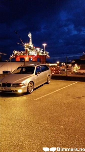

Mariuskv Skrevet September 4, 2014 Forfatter Skrevet September 4, 2014 Tok ett litt fett bilde ikveld blir bedre når det kommer m fanger og mer senk
Gabz Skrevet September 5, 2014 Skrevet September 5, 2014 Kan bli bra dette Følger med. Mariuskv reagerte på dette 1
K-E Skrevet September 5, 2014 Skrevet September 5, 2014 Du må jo ikke kvitte deg med Style 95'ene.. 18" ser jo små ut på touring. Skårholen og aalgaard reagerte på dette 2
tommyheimberg Skrevet September 5, 2014 Skrevet September 5, 2014 Jeg er av typen som gjerne vil ha vangene kav nedatt bakken, så jeg stemmer for 18"
Mariuskv Skrevet September 5, 2014 Forfatter Skrevet September 5, 2014 Har noen Rh felger i 18 liggende som jeg ska prøve på når jeg fårpå m fangere osv, så se hvordan det blir jeg tror det blir noen feite 18"ere, ser ikke så smått ut visst bilen er lav
