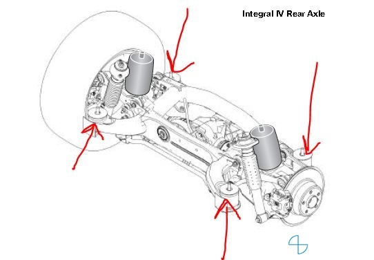

hjalmar Skrevet Desember 9, 2014 Skrevet Desember 9, 2014 Hei jeg har en 523i touring. På EU kontroll så fik jeg en 2er på (Bakstilling slitte traversforinger) står ikke mer en det. Jeg fikk ikke pratet med han som utførte kontrollen. Hvilke foringer er det? på gs bildeler er det 2 traversforinger, men ellers så er det jo mange andre på bakstillingen. heter alle foringer traversforing? eller er det bare 2 traversforinger på bakstillingen?
hjalmar Skrevet Desember 10, 2014 Skrevet Desember 10, 2014 Takk Otis, noen som vet hvilke 4 foringer som er travers foringer?
quandt1960 Skrevet Desember 10, 2014 Skrevet Desember 10, 2014 (endret) BMW E39 Integral IV bakaksling med ramme/travers og fire foringer mot karosseri Endret Desember 10, 2014 av FJPopp
hjalmar Skrevet Desember 10, 2014 Skrevet Desember 10, 2014 Ahaa tusen takk FJPopp! quandt1960 reagerte på dette 1
