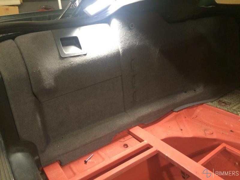

Starter med å sveise fast en stålramme 20x50mm
post-38230-0-56330500-1418345760_thumb.j
Stålrammen ferdig sveiset fast.
