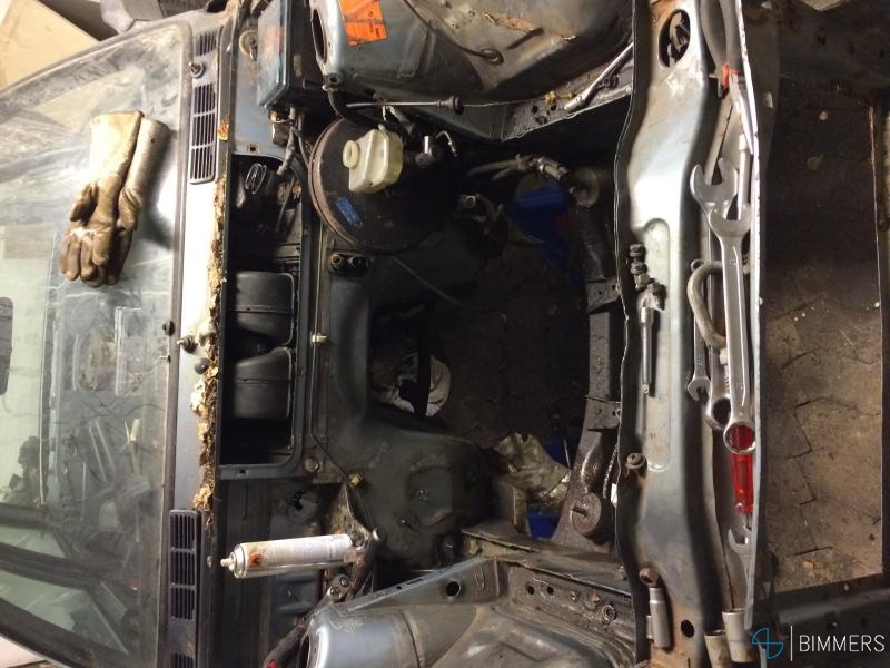

Har jobba litt med baken på bilen denne gang, har demontert det meste bak, neste steg er og få ut motoren og få den på bukker og begynne under bilen, i motorrom, innvendig osv. Bilen blir sandblåst enkelte steder, samt at jeg skal skjære ut der det er hull og sveise nytt. Deretter kommer lakkering av motorrom, innvendig og bagasje. :)
Kommer en stor update når motoren er ute.
Prøvde og ta bilde i en annen vinkel, og det fungerte dårlig.. Gleder meg til nettet er oppe og går i morra :)

Begynner og skje ting her nå, ferdig med og demontere fronten, mangler bare bakstillinga nå så er den ren under :)
Når dette er gjort skal jeg skjære ut bagasjeromsgulvet og sveide i ny innsats/brønn til pumpe og div. Har også lyst til og flytte radiator bak så det blir mer plass i front, skal også modifisere fronten selv slik at jeg får plass til oljekjøler og intercooler i front med nye fester. Så blir bilen sandblåst til våren og skjærer ut det som må skjæres av, av sveise inn nytt, ser allerede at det blir litt kapping og tilpassing av nye paneler/plater her og der. Bilen blir glassblåst innvendig, motorrom og bagasje. Under blir bilen penslet med akryllakk etter epoxy og grunning.
Resultat av dagens økt :
Hva som er blitt gjort
- fjernet alt av elnett i motorrom
- gjort klar til og kappe av paneler i front
- demontert forstilling/tangstang
- frontplate demontert
- tatt ut beskyttelsesmatter
Bilder :
Skjønner ikke hvorfor bildene blir vridd, er vel pga fucka bimmers opploadinga...
