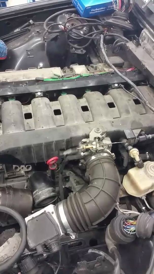

m50b25 ikke vanos problemer, jager veldig med lmm tilkoplet, nesten bra uten
har en m50b25 ikke vanos fra e34 i min e30 85mod
men tomgangen blir ikke bra, jager sikkert 1000rpm opp og ned, (hakke koplet til turteller ennå)
men om jeg kopler ut lmm så holder den seg nesten bra, bare den standard ikke helt god når man kopler ut lmm tomgangen.
tenkte da at det er jo sikker lmm, men prøvd med 2 andre og likt ennå, prøvd alle 3 på annen bil og de funker fett.
har og prøvd 3 forskjellige hjerner, samme greia.
noen som har vært borti samme?
falskluft er det ikke, testet med startgass overalt uten reaksjon.
tenkte prøvebytte kam og veiv sensor,
motor går vell i nødmodus om man kopler ut lmm, noen som vet hva motor går utifra da av sensorer? (er jo evnt en av de den ikke følgerm ed på som tuller kanskje)
film av gang uten lmm først, så kopler på lmm midtveis, tomgangsregulator er ikke tilkoplet på denne filmen. (ingen forskjell med eller uten den på)

Bytte Kam og veivsensor fungerer dårlig. Da får du ikkje start. Feiltenning som fanken.
Tomgangsregulator må du ha. Sitter den fast kanskje? Ventilen inni tomgangsregulatoren bør vere bevegelig.
Tps kan lage ujevn tomgang viss den er defekt.
Du har ikkje koblet andre ledninger feil? Det er jo diverse kontakter som passer om hverandre. Som f.eks oljetrykk sensor, og kjølevann sensor.

ikke bytte om da, bytte til noen reserve seff hehe :P har et par løse og 2 motorer som fungerer, en står i bil som jeg kan utelukke ting med,
bare teste å kople ut tomgangsregulator, ingen forskjell verken med eller uten, ikke fått sjekket om dne står åpen eller ei, men blir å prøve bytte imorra.
hakke koplet noe på motoren  trokke gamle eier gjorde det heller, bare satt rett inn i bil såvidt jeg vet.
jeg har vært å løsnet innsuget og det så ut til å ha stått der i alle år, så tviler på noe har vært tuklet med,
har igrunn alle deler så skal vell la seg gjøre finne synderen, men tar tid da så greit å høre om noe nhar vært borti det samme ;)
