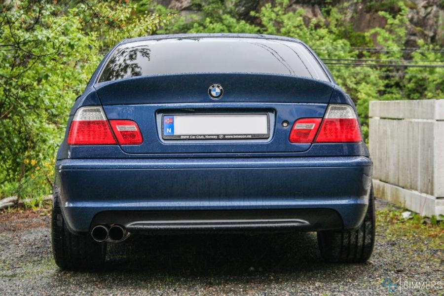

Jeg brukte fra E39, måtte tilpasse luka litt da den var noe trang i hullene, ellers passer det bare flott :)
Var ikke snakk om mer tilpassing enn å file av ett par mm av luka
Skrevet (endret)
De er like som E39 sine, men CSL luken har trange hull, fra fabrikk :P Må dessverre file 1mm i hver ende ca. Det måtte hvert fall jeg og en annen her inne. (edit: Og han svarte over her :P)
Skal du ha LEDs, så vil du se på f.eks. ebay at de er for BMW E39/CSL M3. I tillegg har de forskjellige kontakter fra andre E46 coupeer, så du bør kjøpe nye kontakter også (obs, pins til å klemme på ledningene inni kontaktene medfølger ikke)
En annen måte med f.eks. kabelsko fra biltema: De med rød isolasjon er riktig størrelse til å klemmes på ledningene, og de med blå isolasjon passer rett på skiltlyslampe-kontaktene. Altså..Koble en rød kabelsko/pin (hannkjønn) på ledning, så trer du en blå (hunnkjønn) på den igjen. Da står du igjen med en ledig ende, den kabelen egentlig skal tres inni og klemmes sammen.. Dette fordi at hullet på den blå, har riktig diameter til å passe på/rundt stikket i kontakten :)
