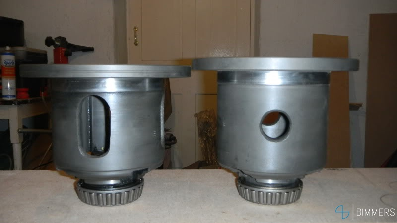

bmwe30is Skrevet Desember 31, 2015 Skrevet Desember 31, 2015 et kjapt google søk så fant jeg dette. den til høyre er fra TDS eller 3.07 og lavere. blir nok for mye å shimse eller, man kan jo få maskinert en spacer å legge mellom lsd enheten å kronhjulet. vis man får målt akkurat hvor mye forskjell det er.
RF91 Skrevet Januar 1, 2016 Skrevet Januar 1, 2016 Visste ikkje at forskjellen var sopass stor. Bedre å laga ein spacer då, ja
