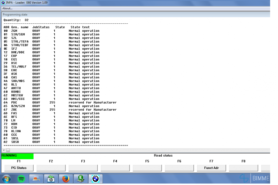

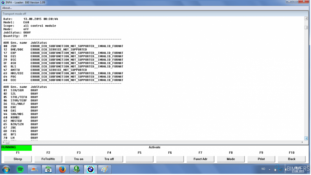

Skulebollen Skrevet August 13, 2015 Skrevet August 13, 2015 (endret) Hei, har nettopp handlet meg en e61 hvor bilen ligger helt nedpå bak. Mao noe galt med luftkompressoren. Forrige eiger fant vann i reservehjulsbrønn, og eiret rele og styreenhet, han kjøpte da dette nytt. Men bilen ville fortsatt ikke opp. Når jeg hadde bilen på feilsøking nå, fikk jeg opp feilkoden: 5FB4 Transportmodus aktiv Jeg har idag koblet meg opp med INPA, og prøvde og slå av transportmodus, da kom dette opp: Og når jeg gikk på feilkodestatus eller noe lignende (?) kom dette opp: Jeg ser at PDC også har noe feil. Denne fikk jeg også opp feilkode på når jeg hadde bilen på diagnose. Noen som har noen formening om hvorfor bilen ligger på bunn?Evt. noen utenlandske e61 forum som kanskje vet ? Frykter det blir dyrt om Bmw skal begynne og feilsøke i evigheter Endret August 13, 2015 av Skulebollen

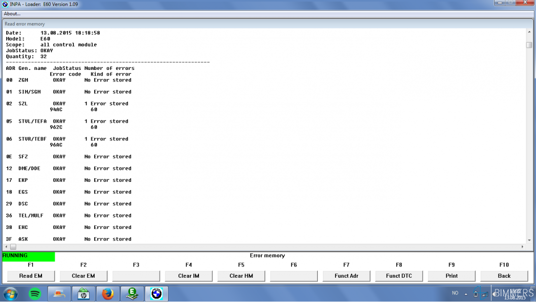

Otis Skrevet August 13, 2015 Skrevet August 13, 2015 Det der er ikke feilkoder. Skal du lese feilkoder må du velge functional Jobs under chassis. Så f4 og f1
Skulebollen Skrevet August 13, 2015 Forfatter Skrevet August 13, 2015 Men hvorfor kom øverste bildet opp etter at jeg hadde prøvd og fjerne transportmodus?
Otis Skrevet August 13, 2015 Skrevet August 13, 2015 Fordi du slo av transport modus på alle enheter og noen enheter ikke støttet jobben.

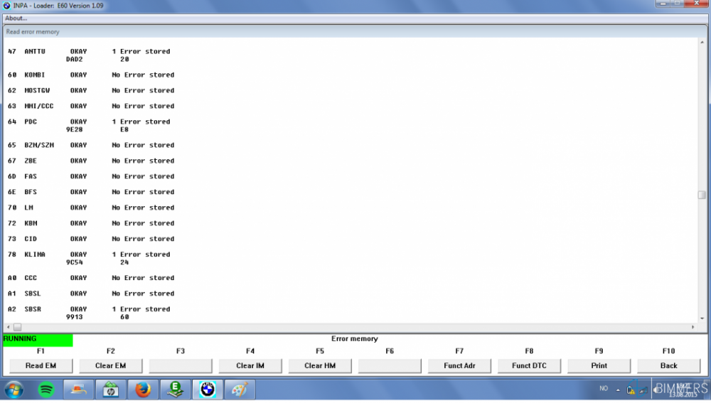

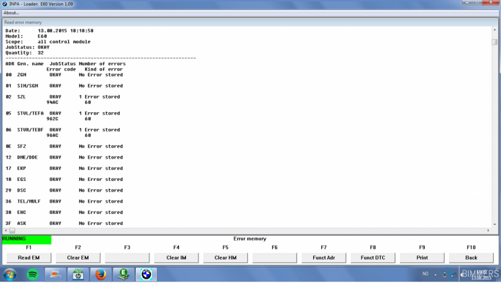

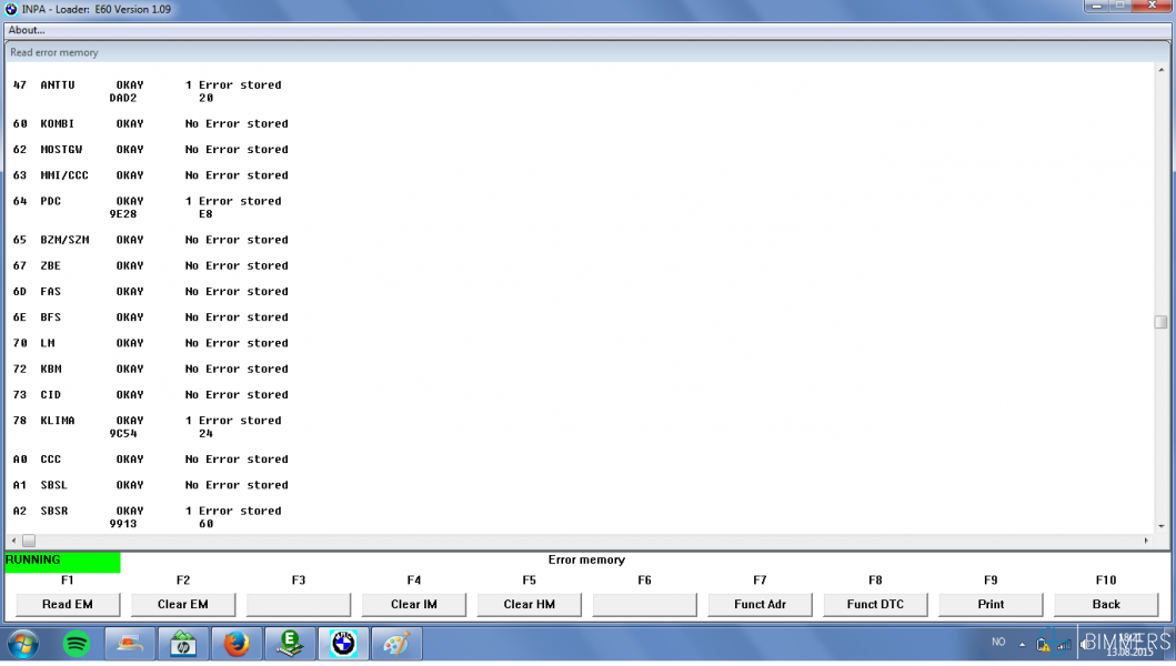

Skulebollen Skrevet August 13, 2015 Forfatter Skrevet August 13, 2015 Ok, da var det disse alle feilene som kom opp. Hvordan går jeg nermere innpå og den som har med luftkomp. og gjøre? Tusen hjertelig takk for hjelp sålangt Hadde vert fantastisk og fått til bilen
Otis Skrevet August 13, 2015 Skrevet August 13, 2015 Da må du gå tilbake til der du velger chassis og velge rett chassis, så finner rett valg på høyre side.
