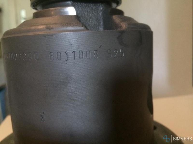

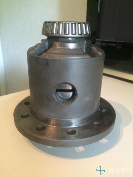

Har fått tilbud på denne enheten som skal gi 25% sperre i diffen min .
Jeg har i dag åpen 325tds 188diff på bilen i dag.
Sperrenheten er fra M3 3.0 diff . 188diff .
Vil denne passe rett i ? noen sier den gjør det mens andre sier det blir annen utveksling å den passer bare i 325bensin diff eller M3 3.0 diff som den kommer fra . hva er rett ?Viktig jeg får vite dette slik at jeg vet om jeg må skaffe annen diff å sette den i eller om den kan settes rett i min diff .

Utveksling har ikkje diffen din akkurat nå. Den mangler jo Kronhjul. (ifølge bildene dine)
Flytter du over ditt TDS kronhjul så får du samme utveksling, men du bør være forsiktig med klaring og passning på pinjong/kronhjul, Dei skal jo egentlig shimses opp. Og det tar litt tid, + bør ha verktøy, og peiling.
188 diffene skal jo egentlig være like, Så viss du har 188open diff, så kan du i teorien hive i innmaten fra ein 188LSD inn i din.
Gjorde nettopp dette på min E34 med 188Diff. Og tok innmaten fra ein gammel E28 LSDiff.
jeg har kun delen på bilde som skal inn i min diff . diffen jeg har på bilen er en komplett åpen diff . mener du at jeg trenger noe ekstra som ikke finnes i min 325tds diff da ?

er ikke så god på dette så forsto ikke helt lsd unit opplagring og presshylse til pinjongen. jeg vet ikke hva en lagerbane er . det jeg skal sette inn i min diff som ikke er der fra før av er det jeg sendte bilder av . har lite peiling på dette .  jeg setter mitt kronhjul som er i tds diffen over på den nye sperrenheten som er bilde av .  takk for info uansett :)

Nei, for du bruker fortsatt ett annet differensialhus. Når man shimser en differensial så er det en "komplett" pakke med pinjong, tannhjulet/utgående, lagerbaneholderene til utgående og hele huset alt er montert inne i.
i.o.m du flytter over hovudtannhjulet ikke rør pinjongen i første omgang.
Monter sammen med gamle shimsa, så sjekker du:
- Lagerklaring til bremsenheten/utgående
- Tannklaring(slark) mellom hovudhjul og pinjong. Måles somregel midt på tanna til storehjulet med måleur. (ikke biltemagreier :) )
Sjekk også tannbilde, men det er nok bra.
Tannbilde blir nok ikke mye forandra, siden det er pinjongen som i hovudsak bestemmer over 90% av tannbildet. Tannklaringa endrer seg nok, spørsmålet er hvor mye. Samme som sistnevnte med lagerklaringa. Sjekk det, så gjør du heller justeringer etterpå.
