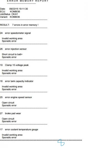

Vi tok diagnose med Julian sitt utstyr, han fikk ikke kontakt med noe.
Deretter kom E.C på hjembesøk, og han sa modulene svarte tregt. Han fant hjernen i et lite sekund, men fikk ikke tilgang og så krasjet hele diagnoseprogrammet. Etter det var null kontakt. Ellers fant han litt sporadiske feil, disse ble slettet og kom ikke tilbake. Skal legge ut bilder senere, når han får sendt dem til meg :P

Her er forresten bilder fra diagnose:
