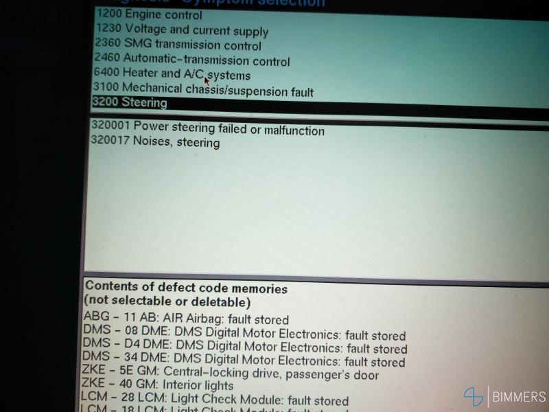

Haug530D Skrevet November 6, 2015 Skrevet November 6, 2015 Har fått ett rart problem med bilen min, av og til (Uavhengig om motoren er varm eller ikke) Så er det som om motoren stritter imot om jeg gir litt gass, men gir jeg mer gass så fungerer den fint. Har tenkt litt på sensor feil, men så tenkte jeg litt på at jeg forrige helg greidde å søle olje på ene eksos manifolden (grenrør med eksosbandasje) jeg rev da av bandasjen på det ene røret og tenker litt nå at det vil vel bli mer varmetap på det ene røret uten bandasje nå, kan det tenkes at dette påvirker den ene Lambdasonden kanskje?
Haug530D Skrevet November 6, 2015 Forfatter Skrevet November 6, 2015 Neppe. Ta en diagnose du. Tok en diagnose med Dis, men fant liksom ikke noe mer ut av de feilkodene, bortsett fra Luftmengdemåler utifra kode no 08, men det er ingen forskjell om jeg kopler den ut. Sammenlignet med disse kodene: http://www.bmwforums.info/bmw-electrics-and-ecus/7745-bmw-fault-codes-meaning-bmw-fault-codes-list-post130009.html#post130009 D4 og 34 fant jeg ikke på kodelisten engang.

Haug530D Skrevet November 21, 2015 Forfatter Skrevet November 21, 2015 Fikk tatt en diagnose med Carsoft og etter mye om og men. Fikk opp noe feilmelding om "8 Hot Film Air Mass MeterOpen or short circuit at the air-mass flow sensor.Verify: Air-mass flow sensor and cablesPowersupply at the air-mass sensor" Fikk også opp en feilmelding om noe Exhaust Flap Solenoid greier, var dette jeg fikk ut før den bærbare gikk tom for strøm (har ett batteri som fungerer dårlig) men kan det ikke da se ut som om det er LMM kanskje? i tilegg til at det ikke er noe forskjell om jeg kopler den fra? at den muligens allerede går i nødmodus?
