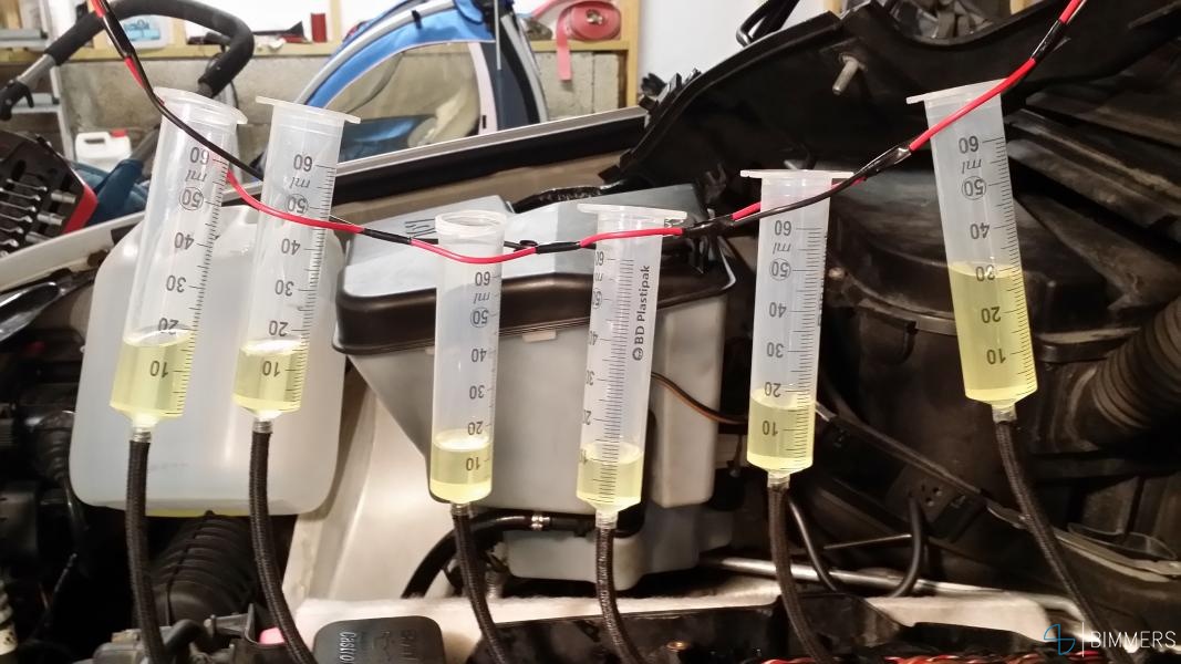

Sinamics Skrevet November 30, 2015 Forfatter Skrevet November 30, 2015 Hei igjen. Da har jeg målt retur flow, og her er resultatet. Målingen er tatt i en tidsperiode over 2min. Syl #1 = 18ml Syl #2 = 16ml Syl #3 = 15ml Syl #4 = 11ml Syl #5 = 16ml Syl #6 = 31ml Dyse nr #6 trengs nok en liten overhaling. Dette er nok bare ett tilleggsproblem og har ingen ting med at bilen stopper?

Sinamics Skrevet November 30, 2015 Forfatter Skrevet November 30, 2015 Jeg har hatt lignende symptomer på min 530D. Jeg skifta først høytrykkspumpe men det var bom, dysene hadde ikke høy retur men problemet forsvant likevel da jeg kjøpte et sett med 6 brukte og skifta disse. Problemet endra seg med temperaturen på dieselen. Som kjent så blir dieselen i commonrail motorer varma opp mens en kjører og dvs at den blir varmere jo lenger du har kjørt og fortere varm desto mindre du har på tanken. Hos meg forsvant jaginga hvis jeg hadde lite på tanken for så å fylle full tank. Det var pga at temperaturen i tanken falt. Hei Hpi. Merket du noe til fusking ved høyt moment og turtall? eller var ditt problem kun relatert til jaging på tomgang? Problemet mitt er at jagingen og motor stopp kan forkomme når motoren er varm og kald. Er ingen likhetstrekk! Gikk det greit å ta ut dysene dine? Jeg tenkte uansett å få overhalt dyse nr #6. Sangvik Service i Kristiansand skulle ha 350.- for å sjekke dyse og 700.- for overhaling. Tenkte jeg skulle prøve å fremprovosere en motor stopp til, men vet ikke helt hva jeg skal se etter, noen tips? Vil det være en ide og måle signal til dyser med oscilloscope, for å avdekke om det er ECU som stopper motor, eller om det er dyse, diesel, osv.
