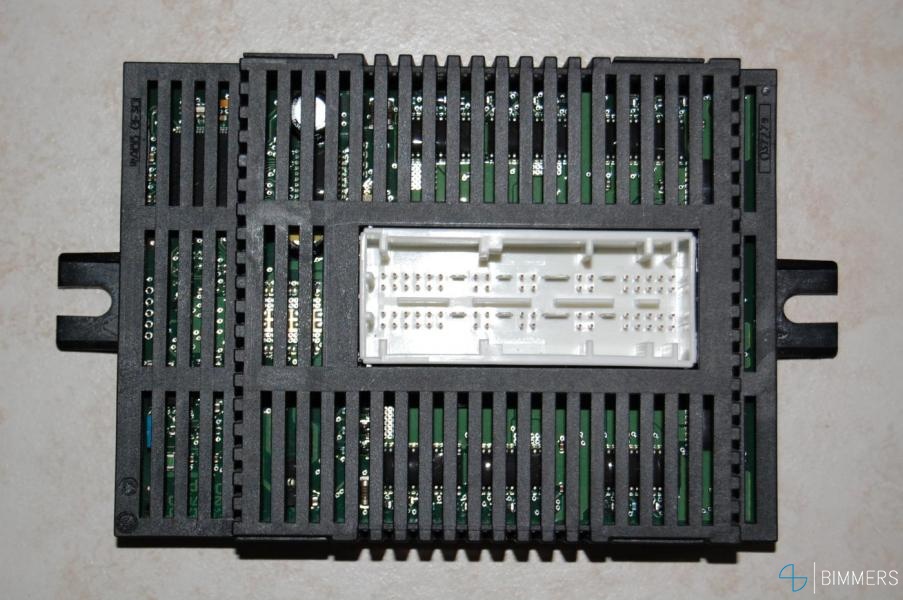

Reef89 Skrevet Januar 20, 2016 Skrevet Januar 20, 2016 Ang. lyskeproblemet så kan det være delvis defekt LCM. Det er riktig at det er dyrt å skifte på verksted da ny må programmeres og slikt. Det har hendt at kretskort i disse har brent seg. Og ved defekt/delvis LCM så tuller lysene seg. Dette er bare ett skudd ut i det blå. Men ville tatt ut modulen og sjekket om det lukter svidd eller ser svidd ut inni. Det er enkelt og gratis. LCM er plassert over panser åpner og ser slik ut: Ta ut dekselet over pedalene så ser man den oppi der.
BMWguruen Skrevet Januar 24, 2016 Forfatter Skrevet Januar 24, 2016 (endret) Oppdatering. Jeg har fått bilen tilbake fra verksted. De klarte ikke å fikse problemet. Siden jeg går elektro så tenkte jeg at jeg kunne prøve å fikse det selv. Først av allt så tok jeg Reef89 sitt tips (takk til deg ) og testet LCM boksen. Den var helt OK.Jeg hadde engentlig håpt på at den var ødelagt for da hadde saken vært ganske grei. Så tok jeg et multimeter og koblet fra minus terminalen på batteriet. Og så koblet jeg den ene målestangen på minuskabelen og den andre på minusterminalen. Bilen må være helt av og batteriet må være fullladet for å kunne foreta korrekt måling og nyere biler må gjerne stå av en halv time før måling slik at all elektronikk i bilen har slått seg av. (Denne teknikken kalles for Paracitic amp draw test.) Den viste amp trekk som var godt over normalen. Da begynte jeg å trekke ut en og en sikring helt til amp trekket droppet ned. Heldigvis så klarte jeg å lokalisere trekket. Det viste seg at bilen tror at venstre bakdør er åpen. jeg har nå fikset dette problemet så nå trekker ikke bilen unødvendig strøm. Men lysene lyser fortsatt kun på en side. (venstre blinklys fremme virker men kun høyre blinklys bak virker. Venstre skiltlys virker. Venstre langlys virker, men ikke høyre. høyre nærlys virker men ikke venstre.. osv) Altså det virker som om alt går i kryss i et spesifikt mønster. Logisk sett så testet jeg lyssikringene og da viste det seg at alle lys utvendig er delt opp i to faser med to sikringer på 50 amp. Den ene sikringen MANGLET!!! Gjett om jeg ble glad når jeg fant ut av dette Nå virker alt som det skal og bilen er endelig på talefot med meg igjen (jeg skjønner ikke hvordan den sikringen plutselig skulle mangle...) Jeg bor på skolen og bilen står åpen noen ganger så kanskje det er en fyr som trengte en 50 amp sikring ? hehe Men det som er merkelig er at verkstedet ikke kunne finne ut av dette. Hva mener dere ? Er dette noe et verksted burde funnet ut av ganske kjapt ? Eller er det rettferdig at de leverte bilen tilbake til meg uten å kunne fikse problemet? Endret Januar 24, 2016 av BMWguruen
