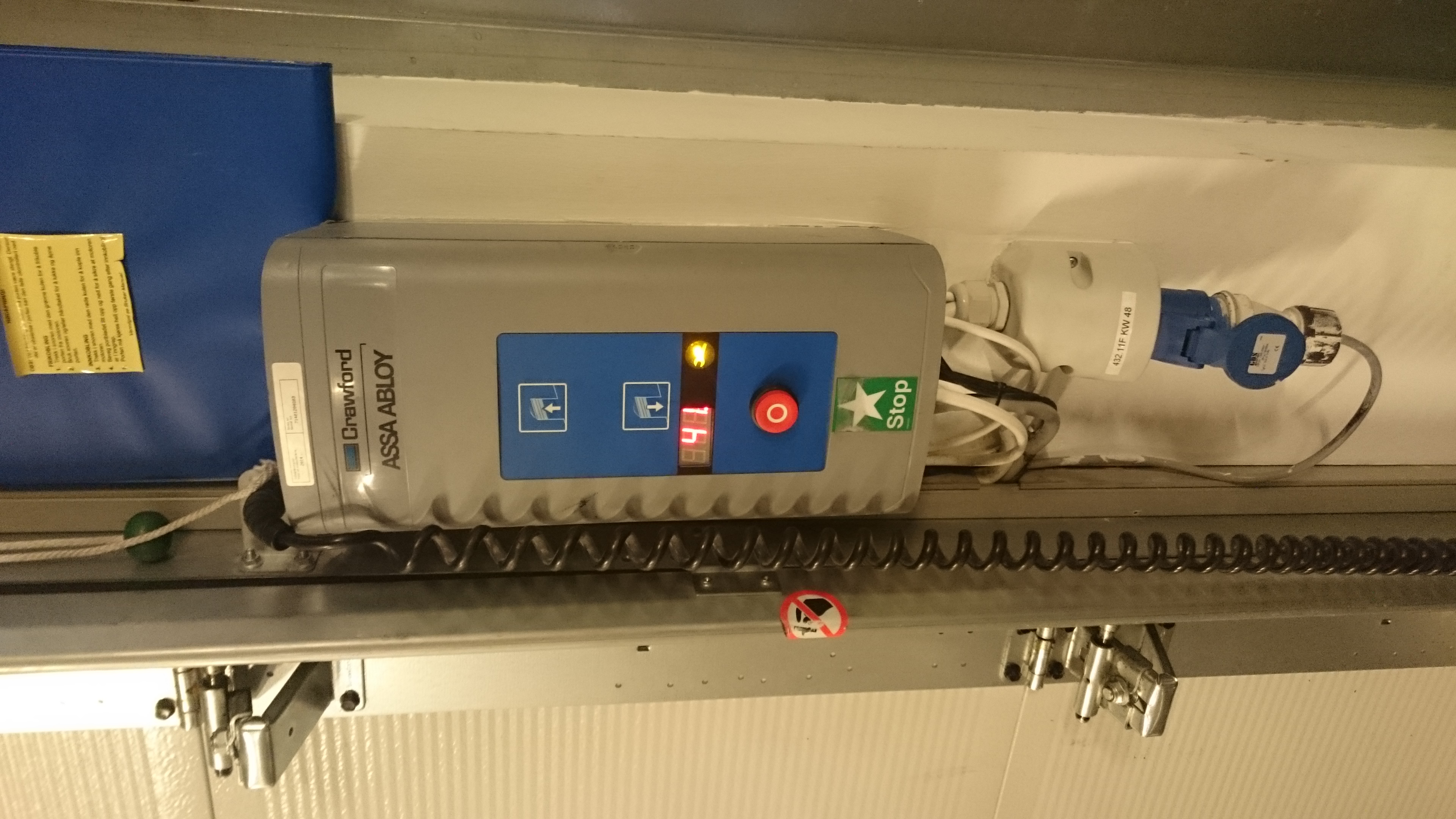

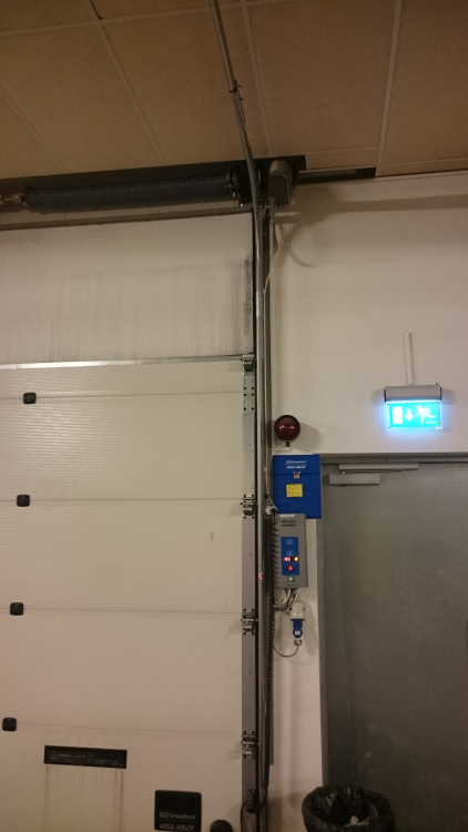

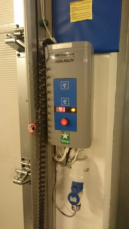

Gabz Skrevet Mars 7, 2016 Skrevet Mars 7, 2016 Vurderer å montere sånn Homelink garasjeportåpner i E39'en min. Lurte på om det går an å få den til å funke med slik Crawford port på samme måte som vanlige garasjedører? Noen som har prøvd det?

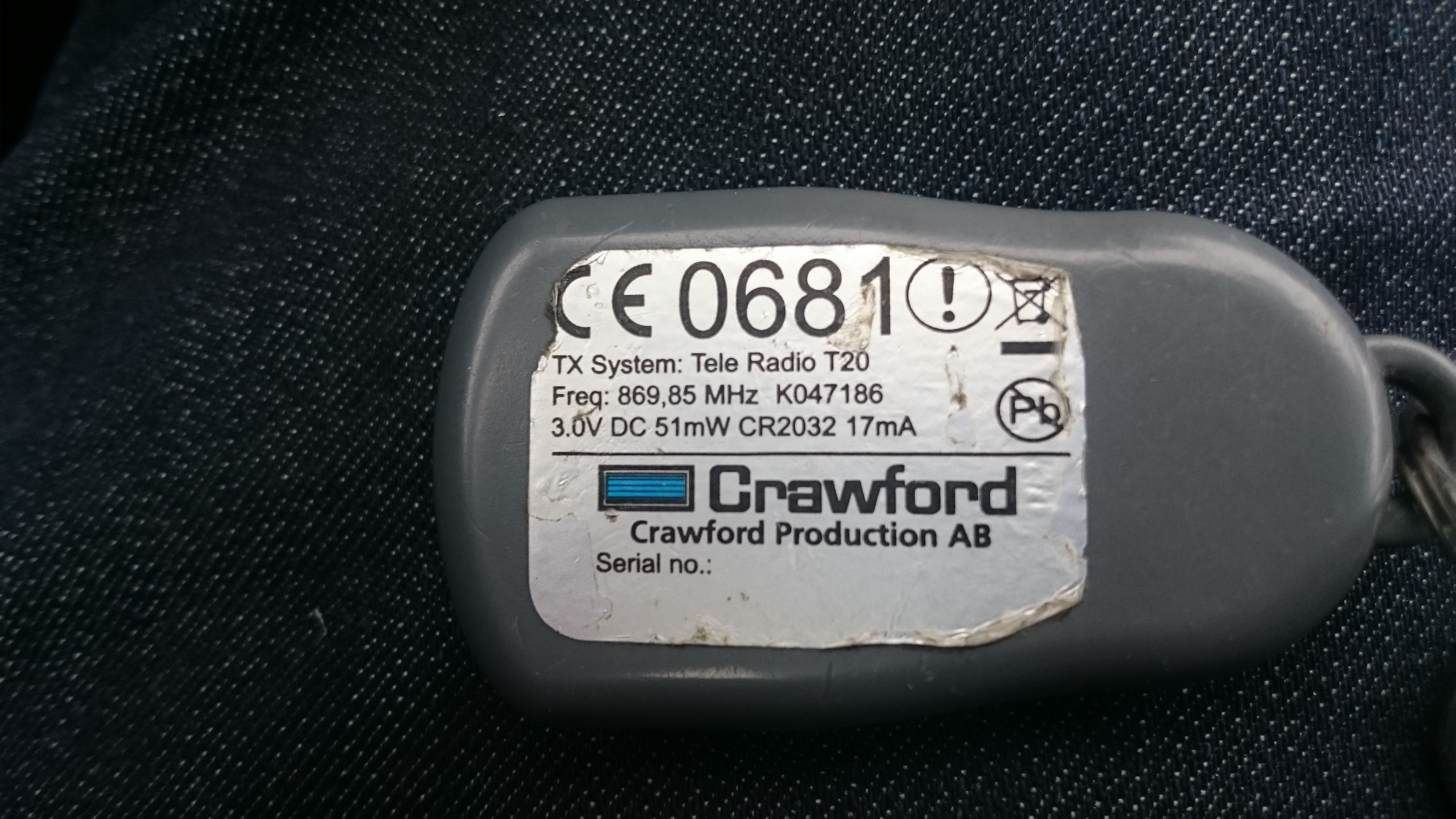

Gabz Skrevet Mars 10, 2016 Forfatter Skrevet Mars 10, 2016 Har en fjernkontroll til porten, hvertfall, hvis det har noe å si? Tror ikke jeg skal prøve å skru opp den boksen i en felles parkeringsgarasje, men hvis det går an uten noe slikt så hadde det vært morro!
Alpejohn Skrevet Mars 10, 2016 Skrevet Mars 10, 2016 Se bak på fjernkontrollen du hvilken frekvens den bruker. Står ofte på lappen.
Alpejohn Skrevet Mars 10, 2016 Skrevet Mars 10, 2016 Den funker nok ikke på E39 sin homelink hvertfall nei.. Da er eneste utvei og få koblet på en mottaker som ekstern bryter. Men blir vel litt lugubert Når det er i en felles garasje kanskje..
