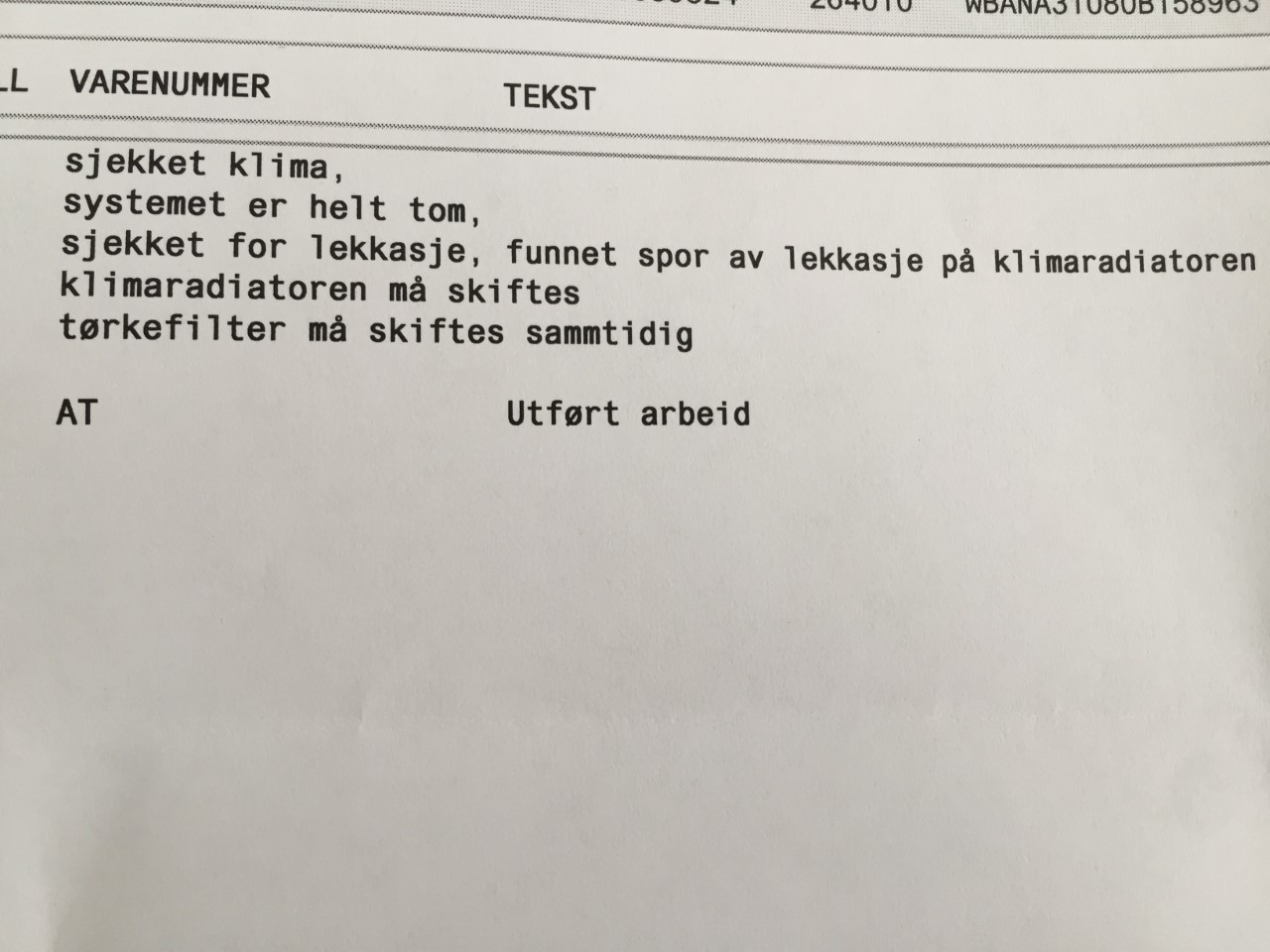

Reef89 Skrevet Juni 13, 2016 Skrevet Juni 13, 2016 (endret) Trenger litt hjelp til denne teksten verkstedet har skrevet: ..med tanke på at jeg finner både motorkjøling radiator og AC kondensator (som ser ut som en radiator) osv. Hva er det jeg egentlig skal skifte? Mistenker at det er egen radiator og egen klimaradiator som er inni hverandre? altså to deler. (har ikke bilen her nå så får ikke sjekket) Endret Juni 13, 2016 av Reef89
Otis Skrevet Juni 13, 2016 Skrevet Juni 13, 2016 Motor og klima har hver sin radiator. Tørkefilter er en annen del.
Reef89 Skrevet Juni 13, 2016 Forfatter Skrevet Juni 13, 2016 41 minutter siden, Otis skrev: Motor og klima har hver sin radiator. Tørkefilter er en annen del. Det jeg tenke, så det vil si at jeg må kun skifte bare klimaradiatoren? tørkefilter er i den radiatoren har jeg skjønt, så den kjøpes bare med samtidig.
Otis Skrevet Juni 13, 2016 Skrevet Juni 13, 2016 Javisst. Motor radiator skal ikke behøves å skifte. Reef89 reagerte på dette 1
