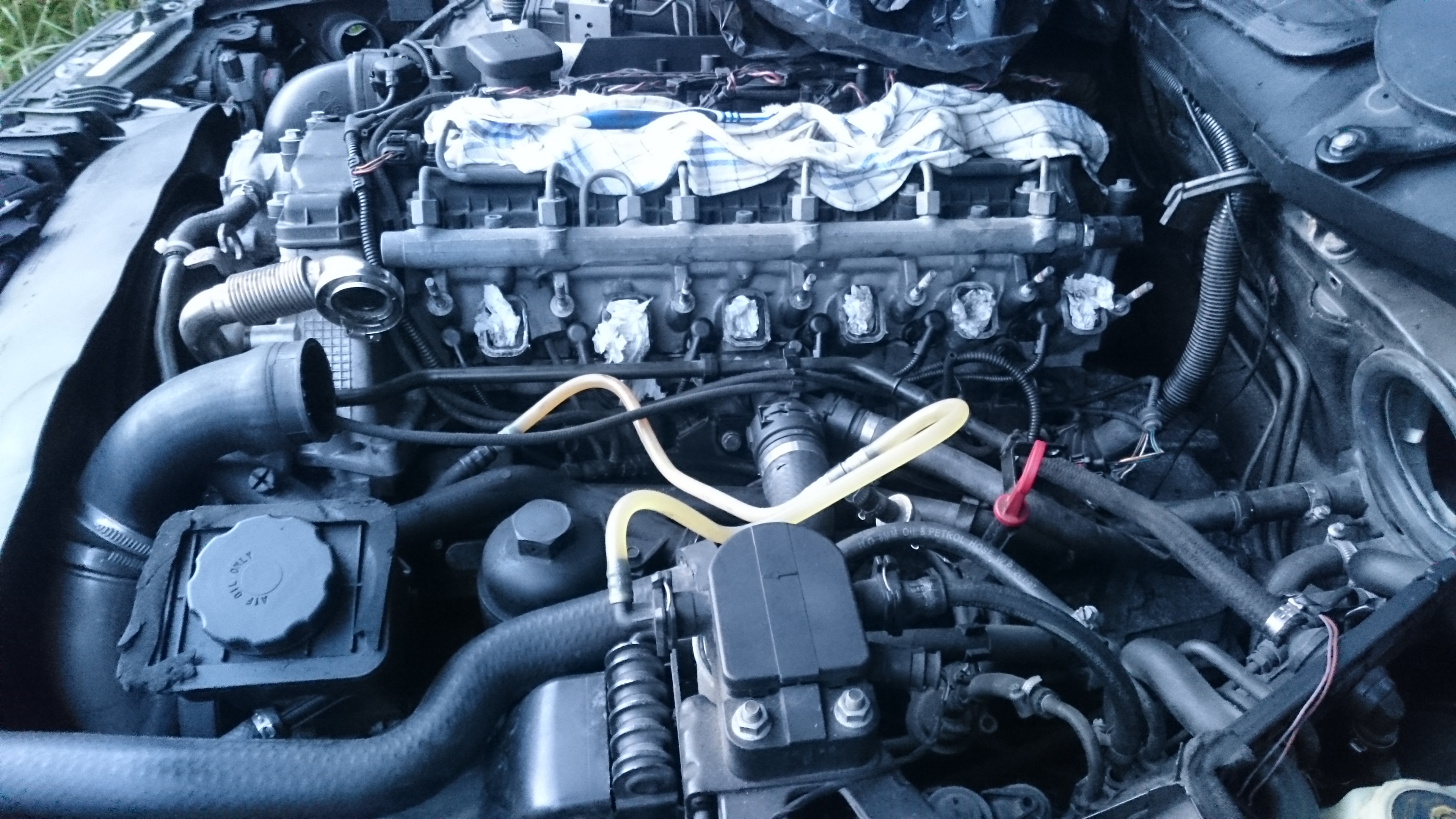

pedro Skrevet August 11, 2016 Skrevet August 11, 2016 Hei Aldri fått forklart skikkelig hva som er forskjellen på E39 530 med 186 hk og facelift m 193 Snakket nettopp m en kar som hadde oppgradert software og nå hadde en tunet 193hk versjon. Min 530 fikk byttet hjerne i 07 pga fukt Spurte da om j kunne få 193 hk Nei, det er ikke mulig da det er forskjellig elektronikk Spurte hva forskjellen var uten å få noe godt svar Så spørsmålet er hva som faktisk gir disse 7 hk ene og om ombygging er mulig Byttet akkurat elnettet på min og det var en helt kurant jobb Hadde vært fint m litt ekstra hk
pedro Skrevet August 11, 2016 Forfatter Skrevet August 11, 2016 Hei Terje Raymond Betyr dette at jeg kan sette inn 6 nye dyser og få de 7 hkene? Har innsuget av nå og kunne godt tenkt m de 7 + + En program oppdatering av hjernen er også ønsket Har 303.' km på oljebrenneren nå, men den går som ei klokke og burde tåle det Er rimelig lei automaten så skulle den ta kvelden nå kommer ikke de store tårene Mvh Per Christian
