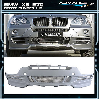

Har kjøpt LED pærer til AE og grøft til E70`n.. men det stoppa seg brått da jeg skulle starte på grøftelysa, alt av guider jeg finner har orginalfangern en luke man kan stikke hånda inn i og løsne derfra, men min har ingen løse deler, + netting som virker som er festet fra bakkant..
Er det noen her på forument som tilfeldigvis har vært borti dette og vet enkleste måte for og bytte pærer? (Lyktene skulle også sikkert blitt bytta da det er slitte glass, men det får bli en annen gang)
Lyktene kan du forsåvidt polere opp igjen, trenger ikke bytte med det første. Enkleste måte for deg å bytte pærer på grøftelys er vel å løsne beskyttelsen i hjulbuen og gå derifra kan det se ut som :)

Så dette er ikke mulig hos deg...
https://xoutpost.com/bmw-sav-forums/x5-e70-forum/29636-diy-replacing-fog-lamp-bulbs-bmw-x5-e70.html
Det ser ut på et delebilde at det er i ett og samme stykke. Som @danskiii sier er det kanskje enklest å komme til fra innsiden av hjulbuen, enten må du vri rattet helt om eller skru av hjulet(sistnevnte er best for enklest mulig jobb). Et annet alternativ er å demontere frontfangeren, men "mye" jobb for veldig lite.

Niks, den biten han tar ut i linken er "støpt" sammen med resten av fangeren, vet ikke helt hvordan nettingen er festet, men tror ikke det er til og ta av, kunne muligens klart og få lurte hånda mellom der, men da ryker nettingen :P
Så ser ut til at det blir til å se i hjulbuen, kikka fort der istad mens jeg holdt på, å virker som nesten hele hjulhuset er èn stor plastbit..
