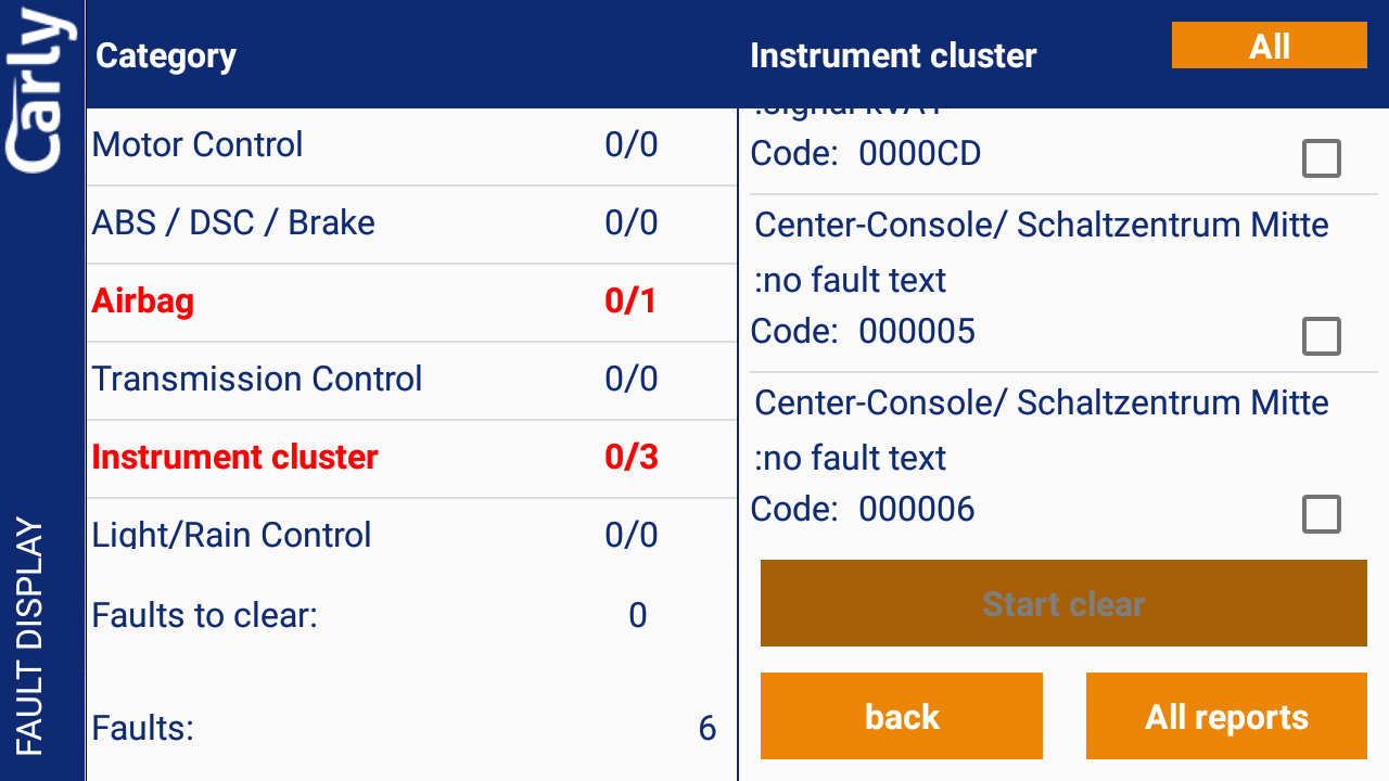

Det er kodene;
0000CD
000005
000006
-som er feilene jeg får opp. Alle 3 ligger under instrument cluster. Hva kan det være? Google sier ingenting.

Har du noen problemer med noe da? Jeg har aldri brukt Carly, men det kan jo se ut som at feilene er i shadow-minnet da du har "0 faults to clear". Har du startet bilen med dårlig batteri en gang så får du fort en haug med koder som lagrer seg her og der fordi spenningen var lav og modulen ikke fungerte som den skulle.

De er slettet men kommer tilbake. Stått med lading på hvergang det er tatt diagnose. Batteriet var fulloppladet da jeg startet den første gang. Hmm... har hatt litt problemer med å få carly til å få kontakt med hjernen også.
