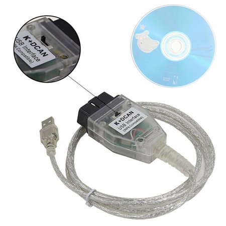

Tenker at det diagnoseapparatet eller kabel du bruker ikke er tilstrekkelig for å kunne lese ABS feil. Mener og huske på den 20 pins kontakten at den måtte være konfigurert anderledes. Viss du ser på bildet som jeg legger med finnes det en kabel du kan bytte fra ny til gammelt oppsett. Før dette loddet folk dette selv
Bilderesultat for DCAN
Lenke til kommentar
Del på andre sider
Takk for svar, da skal vi få bestilt og testet dette :) satser vi på at det funker :)
