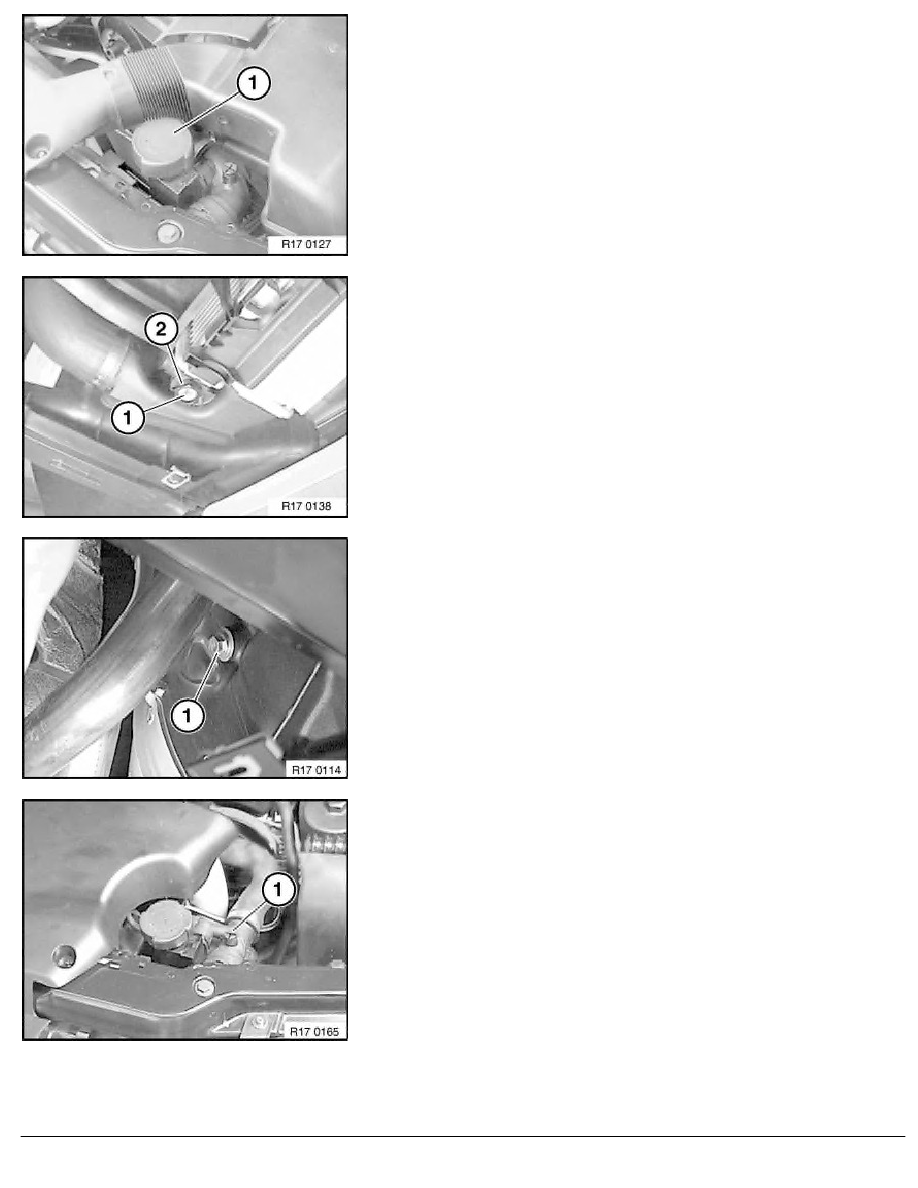

myhre-jr Skrevet Oktober 2, 2020 Forfatter Skrevet Oktober 2, 2020 (endret) Mulig jeg fant manualen her - "Draining and adding coolant (M47, M47TU)". Denne manualen viser til at det skal være et dreneringspunkt under radiatoren også, dette fant jeg ikke på min egen bil. Ser ut som at dreneringspunkt for motoren ligger rett ved DPFen nær girkassa. Jeg gir det en sjekk når jeg kommer hjem og sier ifra hva jeg finner ut. EDIT: God instruks for hvordan det skal gjøres nederst på den siden. Endret Oktober 2, 2020 av myhre-jr Kommentar til link

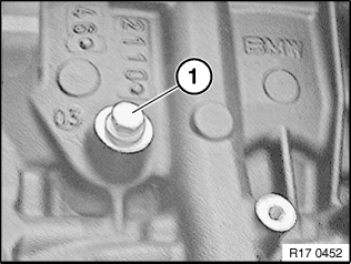

myhre-jr Skrevet Oktober 30, 2020 Forfatter Skrevet Oktober 30, 2020 På 2.10.2020 den 20.05, Bimmernew skrev: Kanskje denne video vil hjelpe: https://www.youtube.com/watch?v=ogh4PiEy6Ps En veldig bra video som viser hvordan man lufter systemet osv. Suveren video - denne bruker jeg når jeg fyller på! Vedrørende tappeskrua så skulle den "vistnok" være å finne på motorblokka ved eksosen. Alle bildene på nettet viser jo til en skrue som er lett tilgjengelig - eksempel en og eksempel to (bilde R17-0114). Ved å kryssjekke litt frem og tilbake fant jeg ut at dette er en skru som ligger litt blokkert av dieselpartikkelfilteret (se bilde under). Jeg fikk skrudd den ut med en 13mm nøkkel, og fikk med dette drenert kjøleanlegget. Jeg fikk dog ikke ut skrua, da den - fult skrudd ut - stanger i DPFen. Jeg skal forsøke å få bolten ut slik at jeg kan få ut eventuelle partikler som befinner seg i systemet. Oppdaterer når jeg vet mer. Se bilder under for beskrivelse - her har jeg nesten skrudd tappeskruen helt ut og du kan se kjølevæsken.
