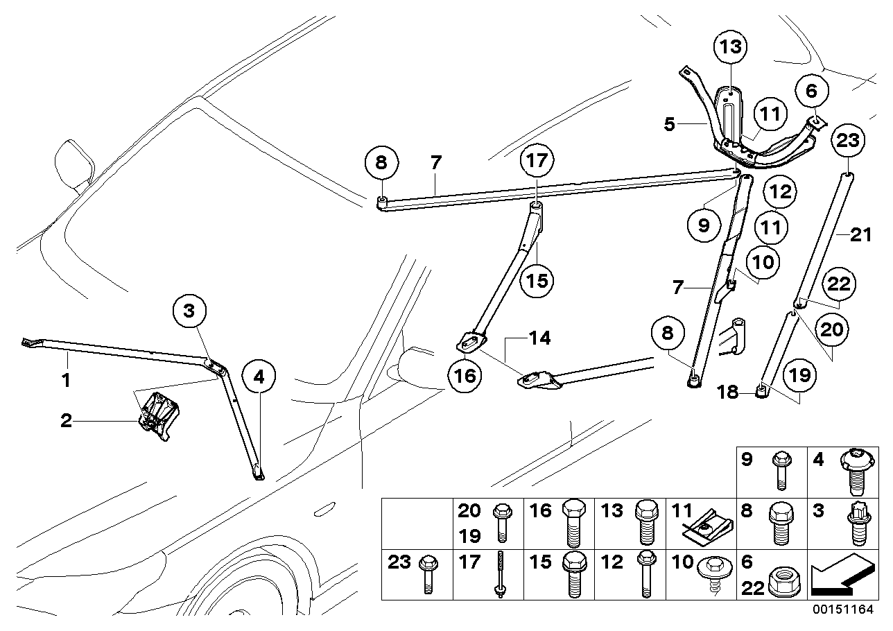

Har du sjekket de ekstra avstiverne under som er der pga. panorama? At ingen har fjernet disse? Og ellers avstivere foran i bilen? Ser det er noe uoriginal farge bak grillen på bildet.
Avstiverne bak grillen har jeg lakkert gule. Bilen har kun avstivere bak, og de bak grillen. Det er de eneste jeg finner. Burde det vært mer?
Du har den bak grillen, så har du vanlige stabstag med lenkearmer på fremre og bakre aksel. De stabstagene kan også være hydrauliske om du har dynamic drive, men det hadde du nok fått med deg om du hadde. Så er det en ekstra "V" bakerst i motorrommet (1) og biler med panorama har en del flere stag under (5)(7), som du kan se her:
