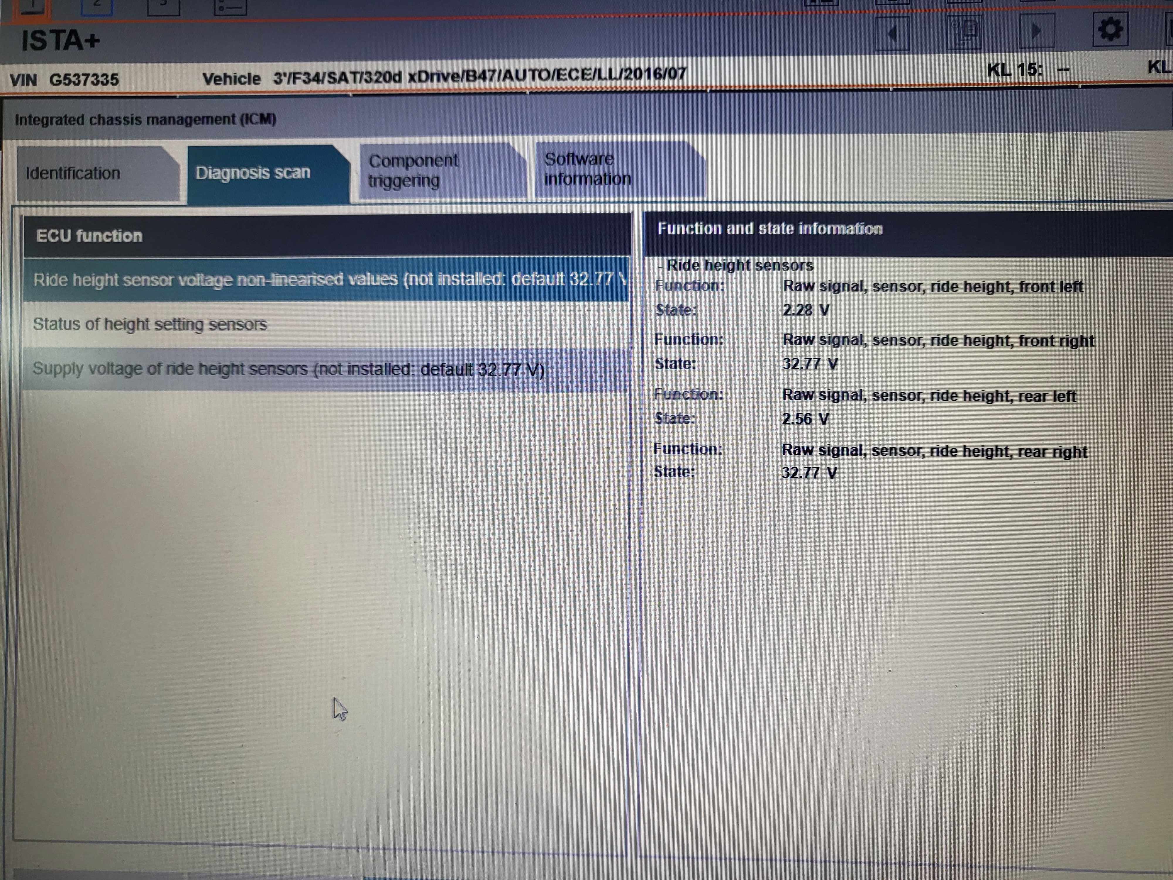

Finner noe som kan være relatert i ICM - NB! dieagnose kjørt med tenning på , men ikke motor i gang.
Kan virke som om det er noe med sensor høyre bak:
Det stemmer ganske bra med hvordan den feilmeldingen går av og på hele tiden.

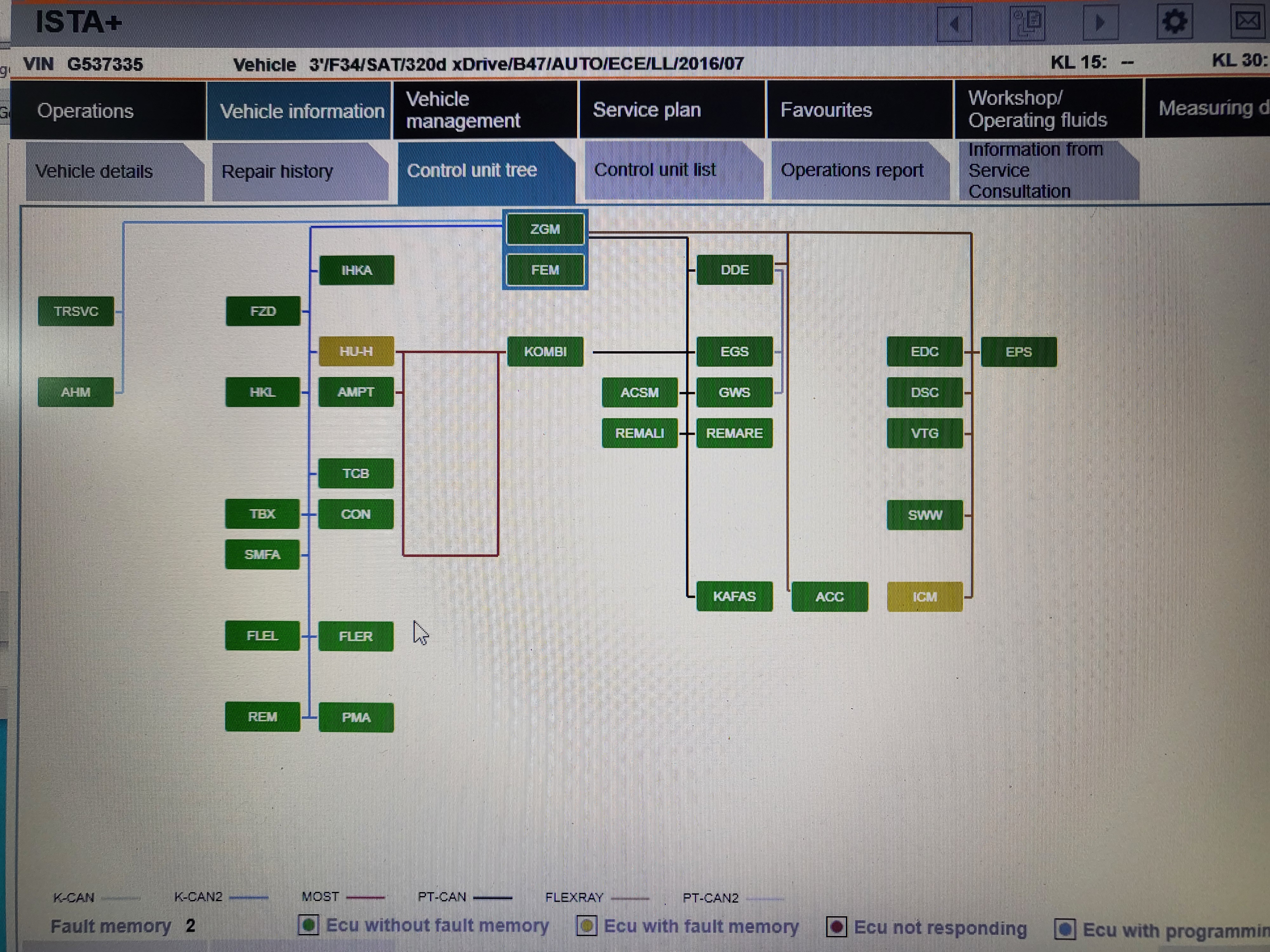

Fikk opp disse også, men litt usikker iom at jeg ikke greide å gjenskape problemet i dagslys i dag.
Forutsatt at jeg er på riktig sted og ikke helt på bærtur, er en stund siden jeg kjørte diagnose nå... Men kan virke som om det i utgangspunktet er venstre sensor bak, men blir plutselig litt forvirret ang. de siste skjermbildene.
Noen som har noe mer erfaring med dette?
