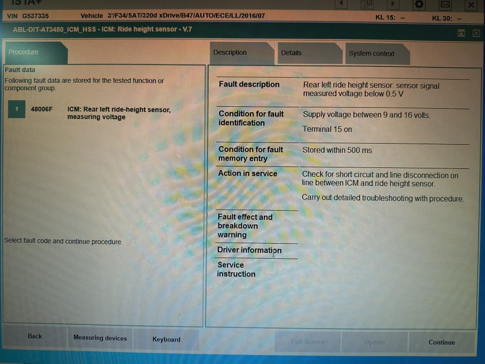

Feilmelding er den samme som sist: "Rear left ride height sensor: sensor signal measured voltage below 0.5 V"

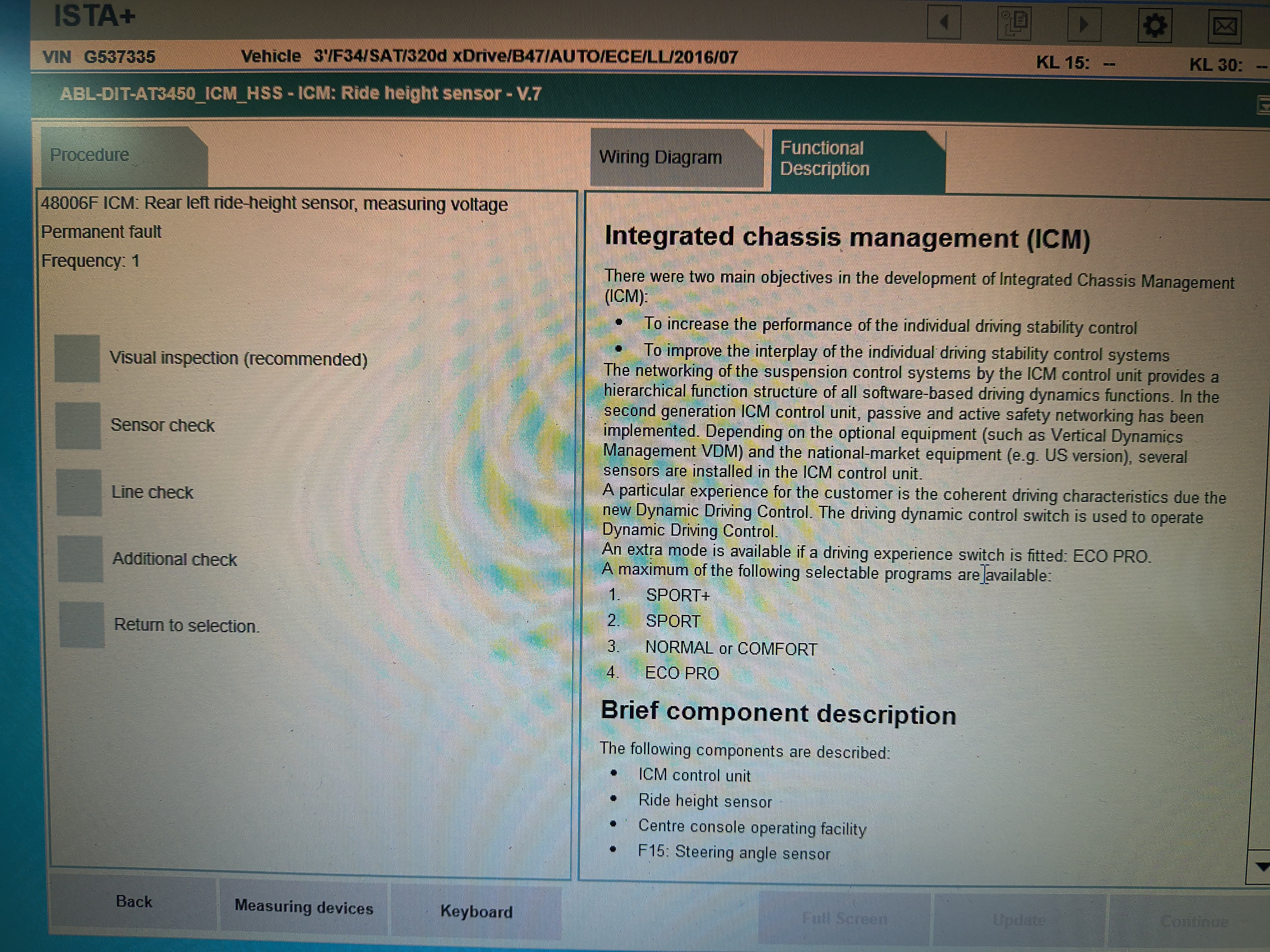

Står på feilmeldingen i ISTA+ under Action in service: "Check for short circuit and line sidconnection on line between ICM and ride height sensor"

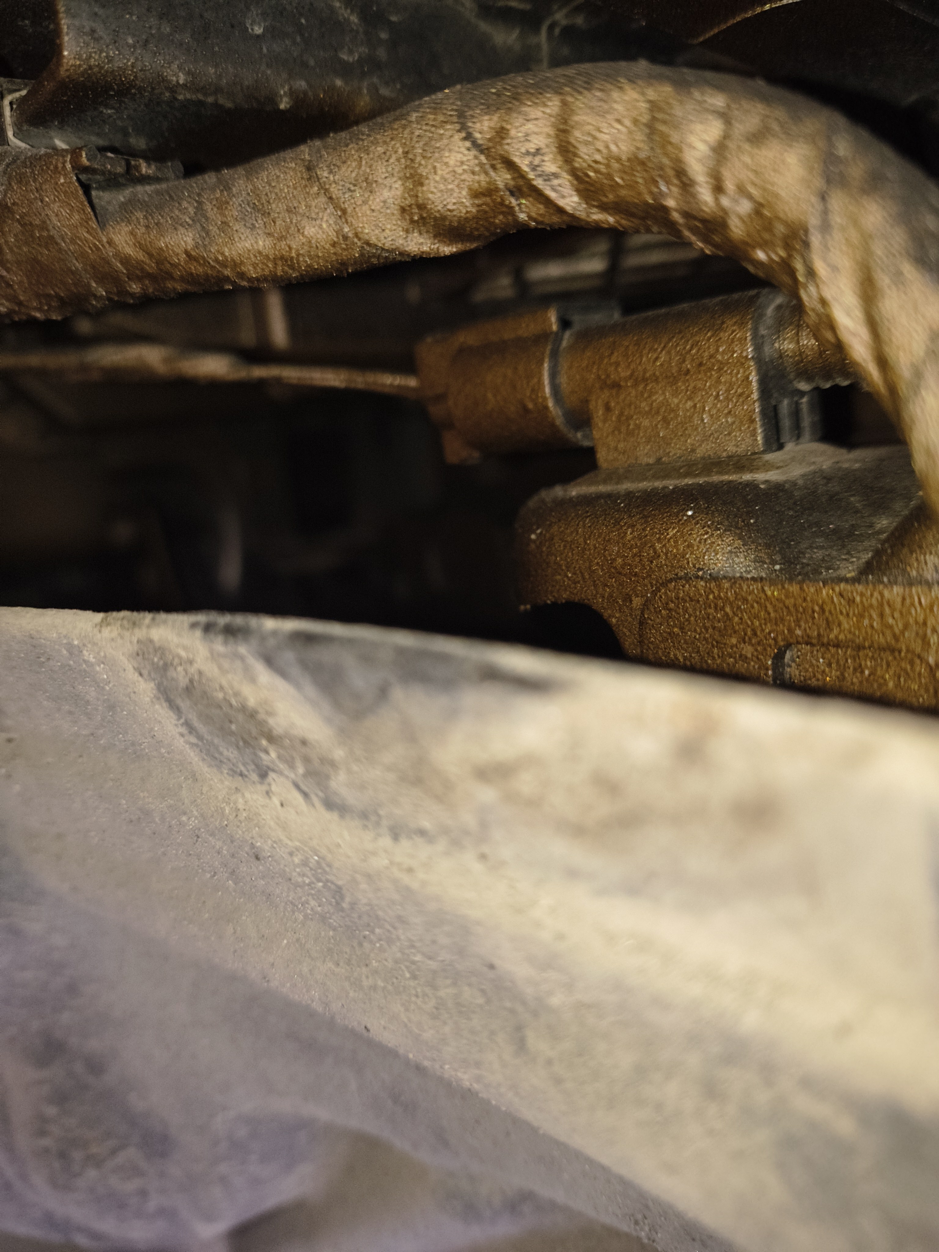

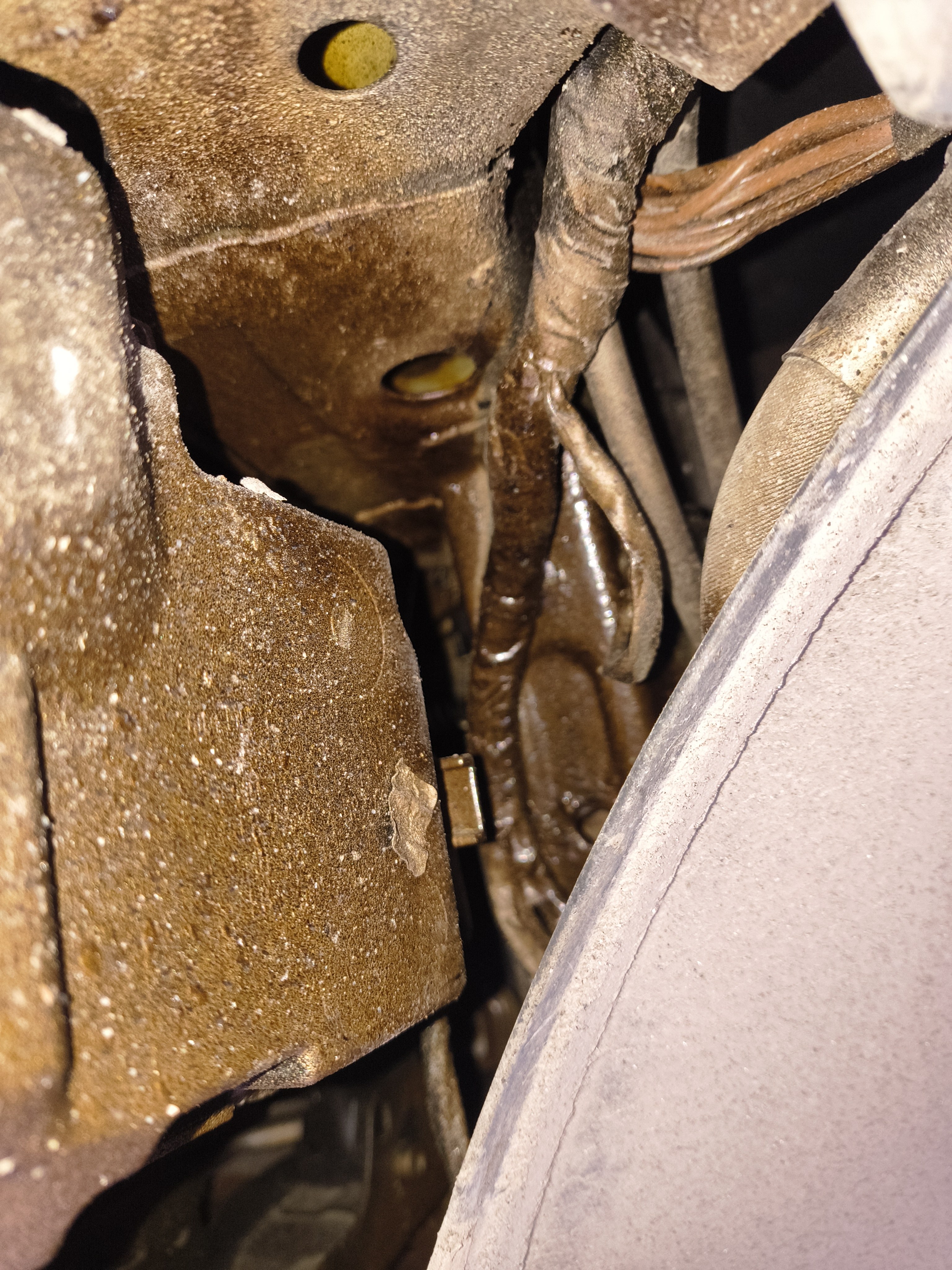

Har prøvd å se foran forhjul og lykt i inspeksjonsluken der, men vet ikke om det er riktig sted.

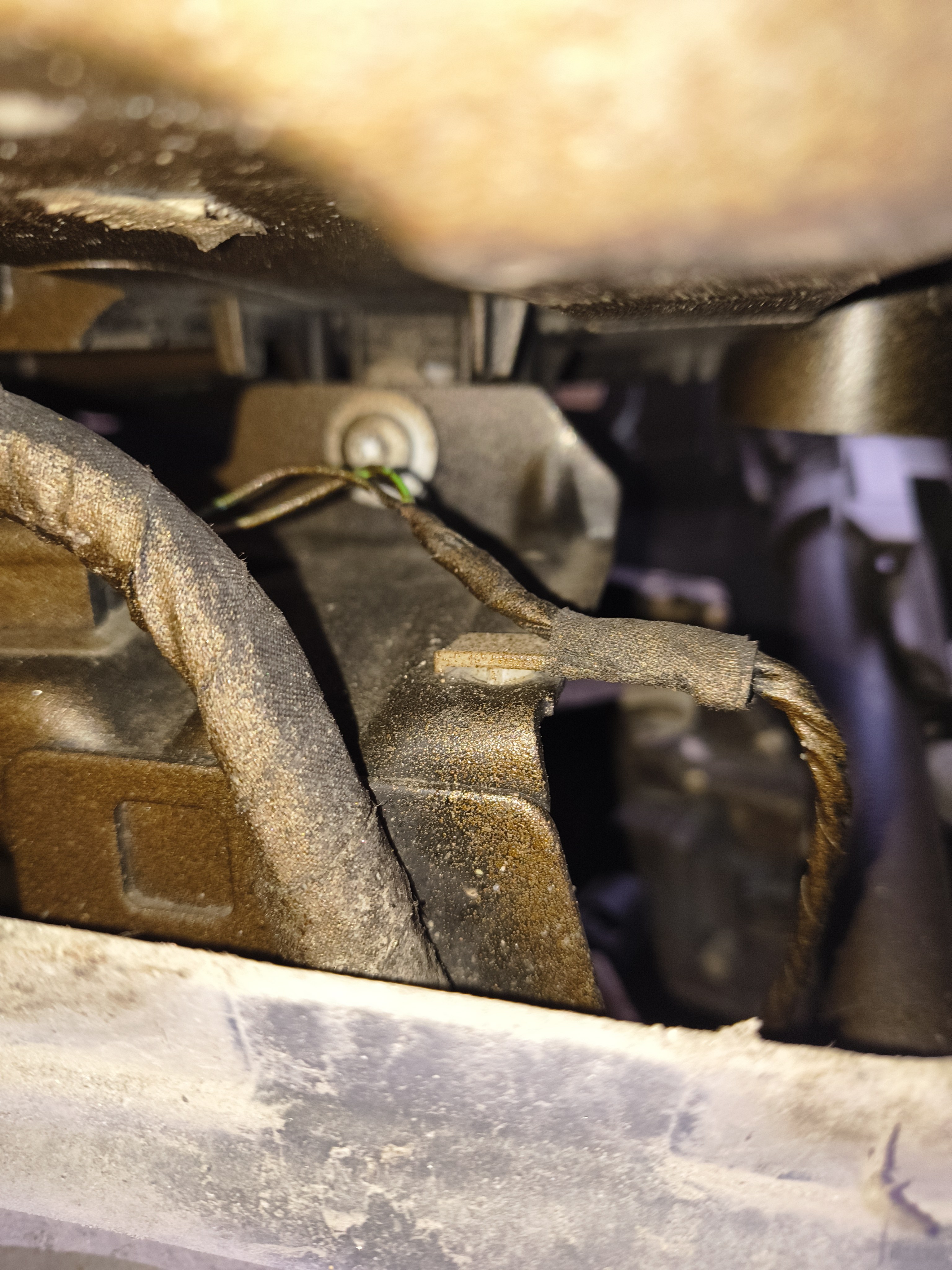

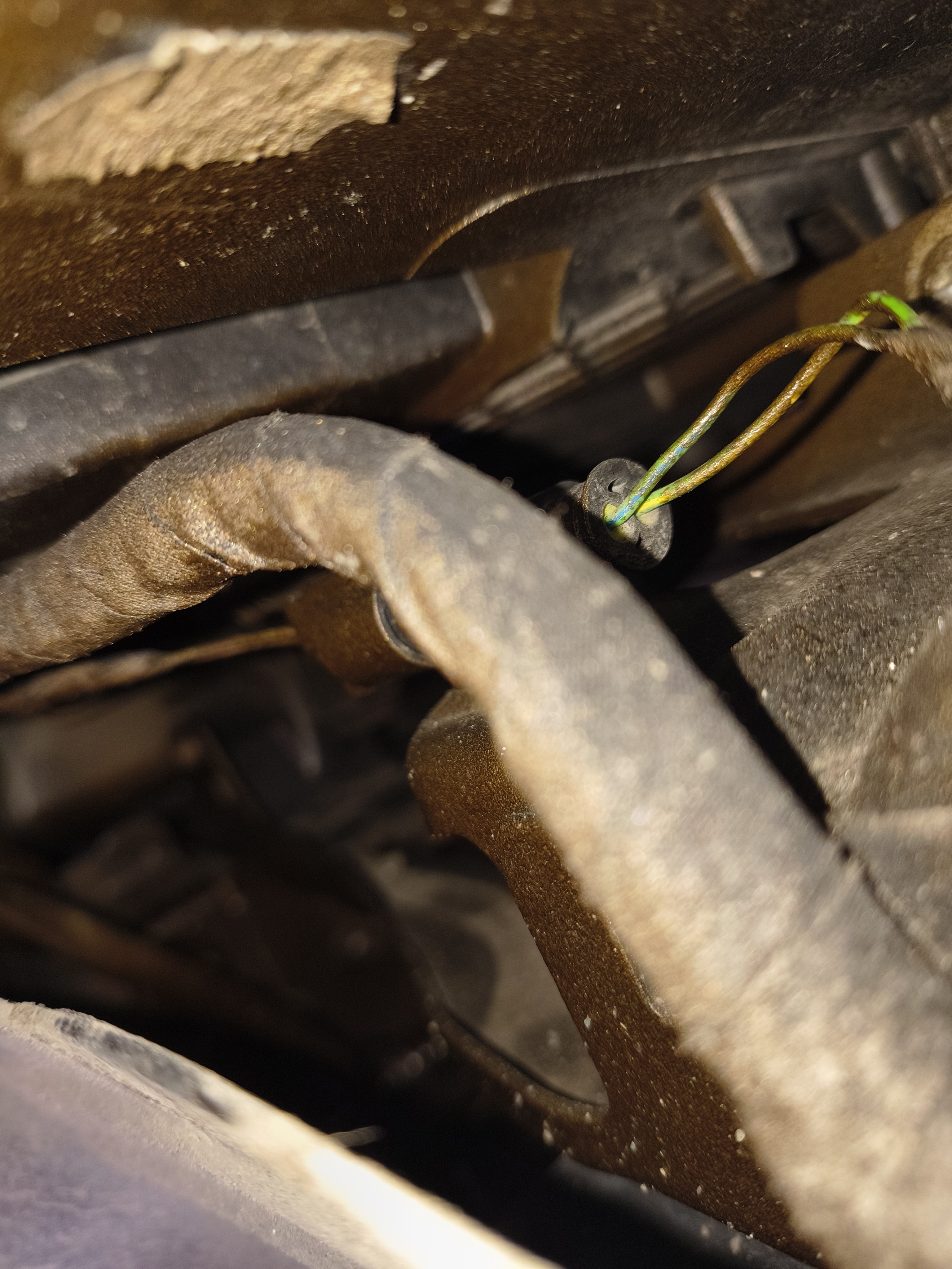

Bilder fra inspeksjonsluke hjulbuer foran (et bilde kan være bak ved sensor):

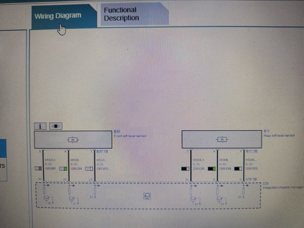

I ISTA så kunne du trykke på "wiring diagram", da hadde du fått evt info om sikring(er).
Men jeg regner med at det egentlig en defekt ledning en plass, dessverre.
Er ikke god på slike diagram, men dette du tenker på @Otis?
Jeg er redd det er kabling ja, tips til verksted i Oslo/akershus ++ som er flinke på slikt?
Jepp. Der ser du ingen sikring, men man ser at icm er det som styrer sensorer, så det betyr enten at utgangen på icm ELLER at ledningen er ødelagt.
Om du trykker på A78 ICM, så kan du se sikringer til ICM. Så det er vel mulig at det er en spesifikk sikring som er gåen, men det usannsynlig at 1 sikring driver 1 sensor. Så om du ikke ser noen andre problemer, så er ikke sikringen(e) problemet.

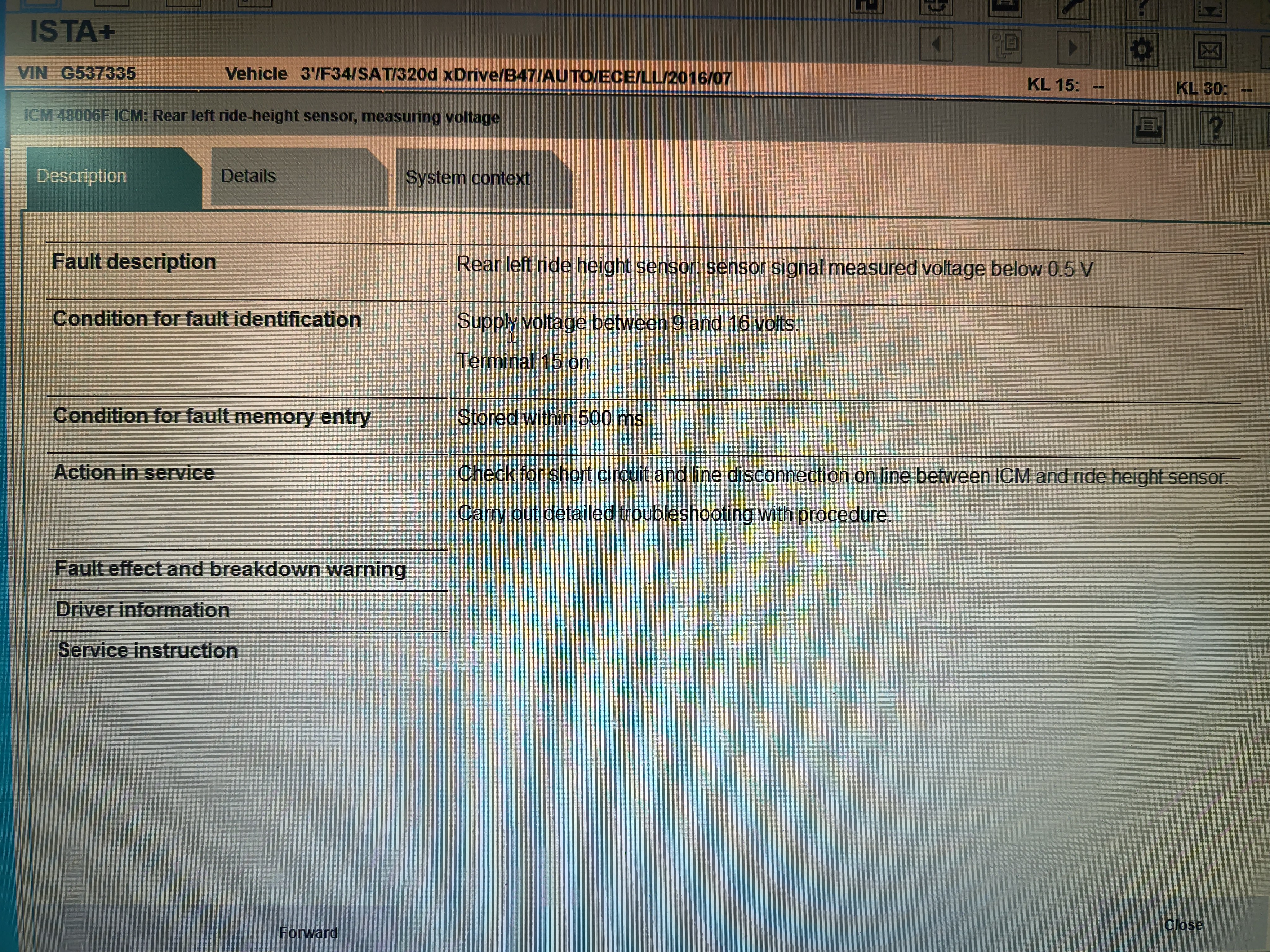

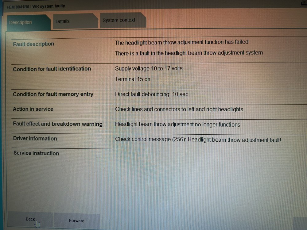

Er ikke koblet til nå, men fikk også denne feilmeldingen når jeg leste av i går (men har valgt å ignorere den i første omgang 🫣:
