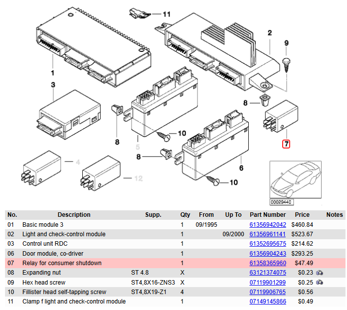

Lysmodulen sender vel kun signal til cluster. Hvor denne (og midtkonsoll) får strøm fra (utover fra tenningslås) vet jeg dessverre ikke. Ville trodd det hang sammen med interiørbelysning på et vis, som ser ut til å være styrt av grunnmodul, og ikke lysmodul. Det ligger et strømbryterrele i delelisten sammen med grunnmodul og lysmodul, men nøyaktig hva dette gjør vet jeg heller ikke. Muligens noe ifm at bilen går i dvalemodus(?)
Jeg vil skynde meg å legge til at jeg er på tynn is, og dette er ren synsing.

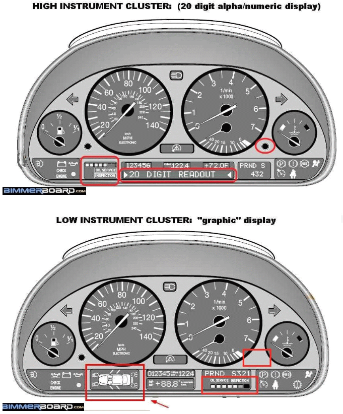

har bare to koblinger bak på speedometer
hva mener du med stort eller lite instrument?
Endret av Aski39
Har det nederste. Originalt. Menger satt i fra 97 mod nå da tror eg det er det overste
