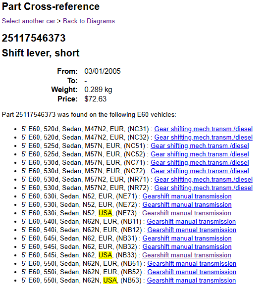

Passer den på en e90 og hvor mye mindre blir distansen mellom girene da? Ut fra hva jeg har sett fra kompatibilitet så kom ikke e60 545i med noe annerledes girstang enn de andre e60ene.
Endret av George Constanza
Som du ser på din egen link i 1. post så passer de manuelle girvelgerne på tvers av de aller fleste BMW-modellene. Den "E60 545i-skifteren" skal fint gå på din E90.
Jeg tipper at 545i-navnet muligens kommer fra USA. Den samme girvelgeren ble riktig nok levert på både 530i med N52 og 550i (i statene, ifg. delekatalogen), men disse var neppe volummodeller med manuell. Jeg har for øvrig samme girvelger i min E61 525d med manuell og den er faktisk standard på min bil, så ingen direkte tilhenger av navngivingen girvelgeren der har fått. Vanskelig å si hvor mye kortere kastet blir, men jeg synes at det blir akkurat passe om man får lov å si sånt. Standard på E39 er litt for langt og skikkelig "short shift - short shift" jeg har prøvd på enkelte andre biler synes jeg kan bli komisk kort.
