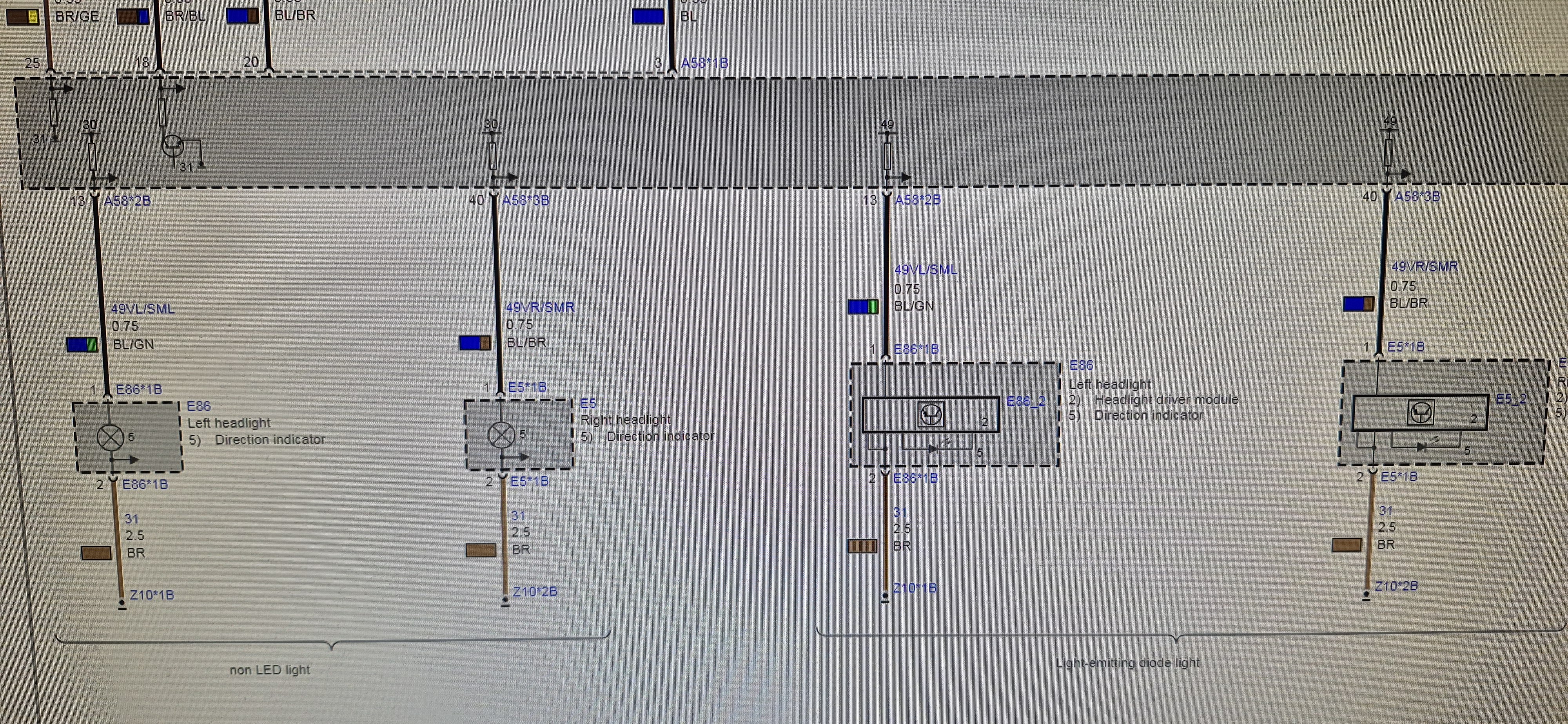

SRBMW Skrevet August 8 Skrevet August 8 X3 f25 2014 mod Blinklyset høyre framme sluttet å virke,,dei 2 andre blinker raskt,,har sjekket pæren og den virker, tok av kontakten på lyset og det ser ut som det ikke kommer strøm fram til den. Kan det vær en sikring kun til det blinklyset ?,evt vet noen vilke det er ? eller andre tips ? står liksom litt i stampe,,,,
E.C. Skrevet August 8 Skrevet August 8 Det er ikke noe sikring på slike lys på nyere bmw. Har du en feilkode inne? Ledningsbrudd i motorrom på modellen du har er jo ikke uvanlig heller. F.eks. til lyktespyler. Pære er original? Ikke noe ettermontert led av ymse kvalitet?
SRBMW Skrevet August 8 Forfatter Skrevet August 8 20 minutter siden, E.C. skrev: Det er ikke noe sikring på slike lys på nyere bmw. Har du en feilkode inne? Ledningsbrudd i motorrom på modellen du har er jo ikke uvanlig heller. F.eks. til lyktespyler. Pære er original? Ikke noe ettermontert led av ymse kvalitet? Har bare feilkode 800F41 som sier at høyre blinklys er defekt. Har byttet om på pærene så den virker Vet du fargen på ledningen til blinklyse,,ser det ikke var samme farge som på venstre side
SRBMW Skrevet August 8 Forfatter Skrevet August 8 5 minutter siden, E.C. skrev: Er dette i framlykt eller sideskjerm? Framlagt
E.C. Skrevet August 8 Skrevet August 8 Hvis du tok av kontakten på pæra så ser du vel hva slags ledningsfarge det er?
SRBMW Skrevet August 8 Forfatter Skrevet August 8 1 minutt siden, E.C. skrev: Hvis du tok av kontakten på pæra så ser du vel hva slags ledningsfarge det er? Er bare en stor kontakt til hele lykten
SRBMW Skrevet August 9 Forfatter Skrevet August 9 tips til hvordan en finner riktig ledning og kan feilsøke etter den ?
E.C. Skrevet August 9 Skrevet August 9 3 hours ago, SRBMW said: tips til hvordan en finner riktig ledning og kan feilsøke etter den ? Jeg spurte deg om lyktetype så man har mulighet til å slå opp riktig i koblingsskjemaet, da det kan være forskjell mellom lykter. Du kan gå ut ifra blå med brun stripe som vist på bildet over, men om du skal leite etter brudd bakover så bør du egentlig se på hele kabelbunten uansett og inspisere så mange ledninger som du klarer. Når en får brudd er ofte flere andre like bak.
SRBMW Skrevet August 9 Forfatter Skrevet August 9 14 timer siden, E.C. skrev: Hva slags lykter har du? LED, Xenon eller halogen? Glemte det i farten,,se bilder
E.C. Skrevet August 9 Skrevet August 9 Da bør blå med brun stripe være riktig. 0,75 kvadrat, så ikke en av de tjukkeste.
