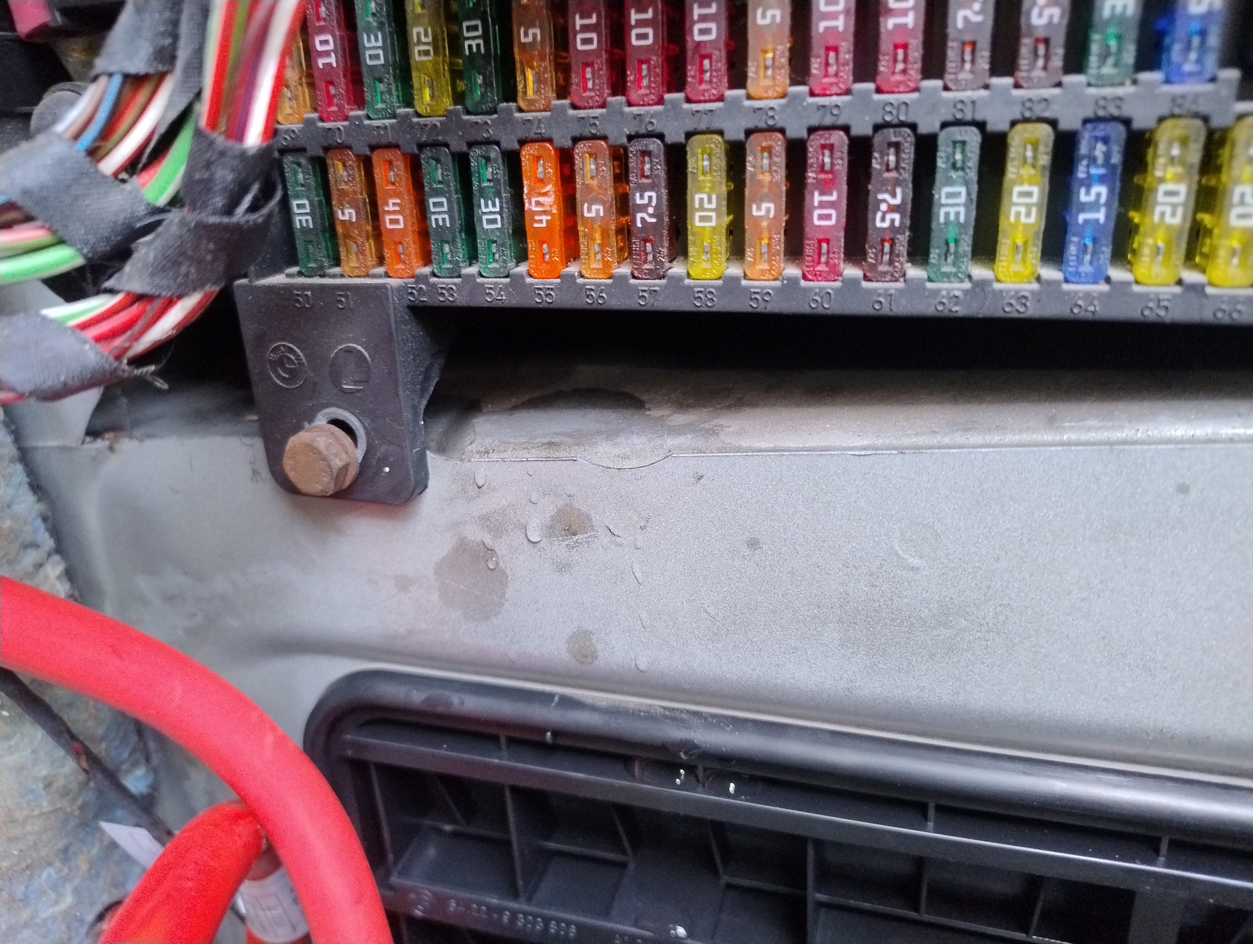

Haug530D Skrevet 9 timer siden Skrevet 9 timer siden Noen som har en formening om hvor dette vannet kan komme fra? i fra bakover så er det nedover så jeg tenker det må komme derfra eller noe, altså vann rett under sikringene.
E.C. Skrevet 9 timer siden Skrevet 9 timer siden De vanligste er: *Drenering takluke (om du har en) *Pakning baklykt * Rundt påfyllingslokk Mindre sannsynlig: paknkng rundt antenne, spesielt om den har vært demontert, pakninger rundt vindu/glass.
Haug530D Skrevet 8 timer siden Forfatter Skrevet 8 timer siden 26 minutter siden, E.C. skrev: De vanligste er: *Drenering takluke (om du har en) *Pakning baklykt * Rundt påfyllingslokk Mindre sannsynlig: paknkng rundt antenne, spesielt om den har vært demontert, pakninger rundt vindu/glass. Jeg la meg i bagasjerommet nå mens sønnen min spylte litt med hageslange, selfølgelig ikke en dråpe, men rundt påfyllings lokk testet vi ikke, takk for tips. Takluke er det ikke på denne bilen.
