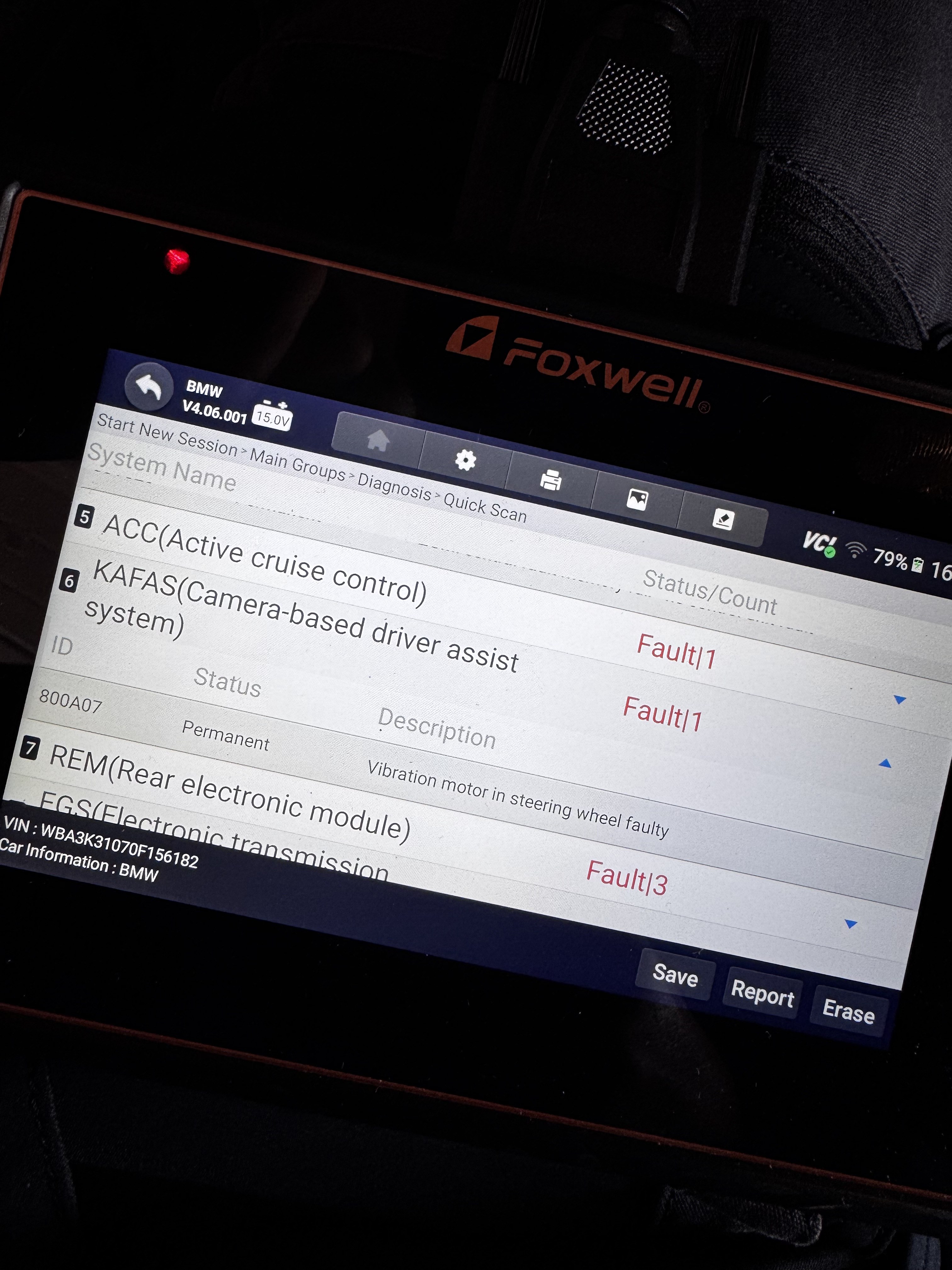

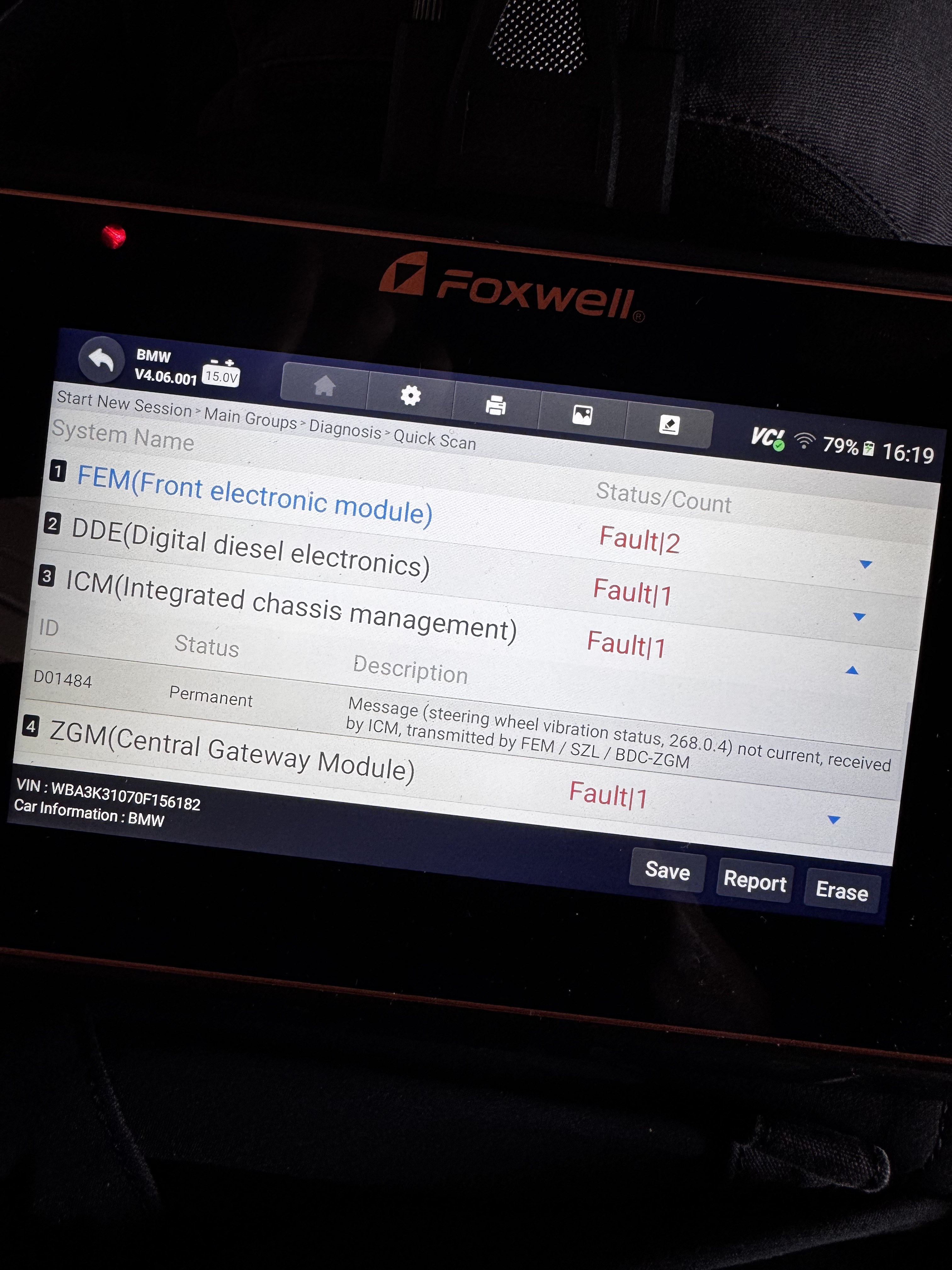

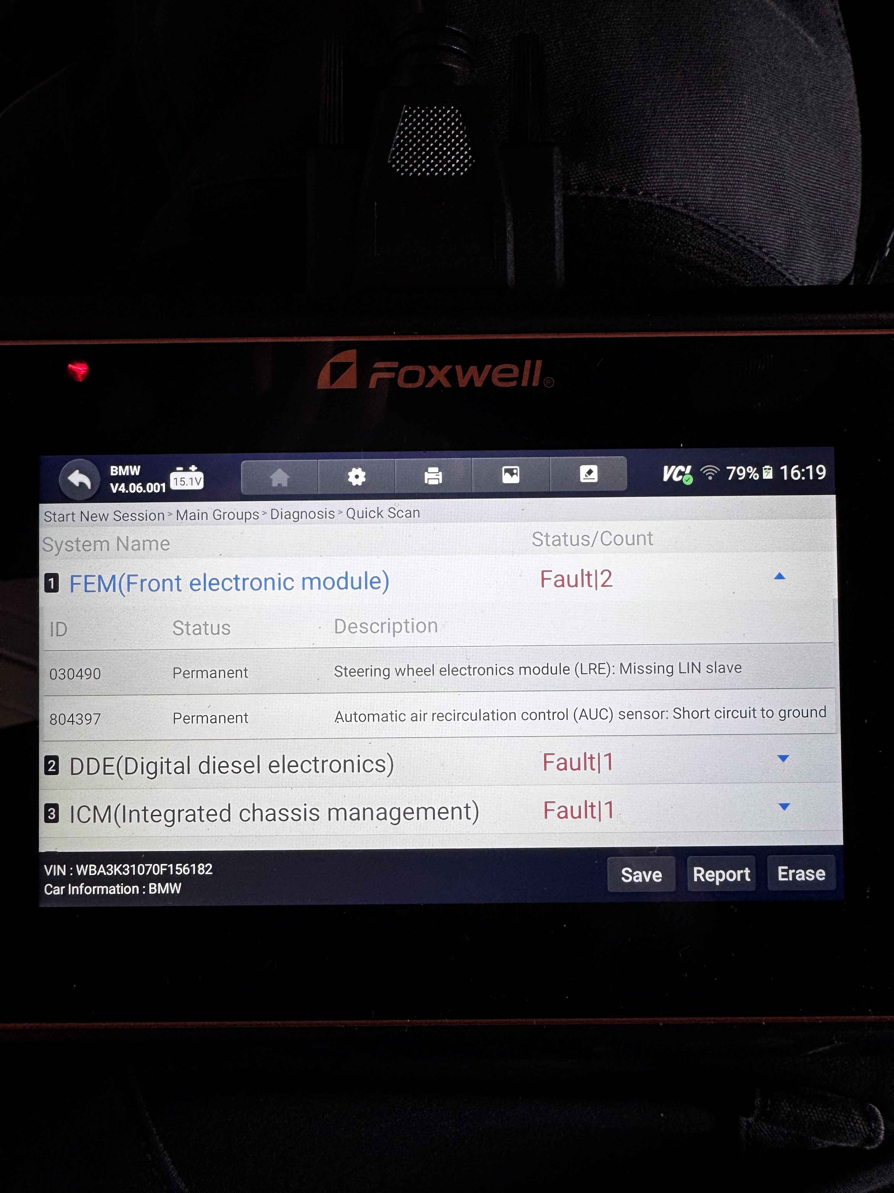

Hvb Skrevet Oktober 20, 2025 Skrevet Oktober 20, 2025 (endret) Har et irriterende problem med min f31 320d 2012. Rattvarme og lane deperature assist fungerer ikke. Når jeg slår på lane deperature får jeg feilmelding med en gang at det er noe galt og når jeg slår på rattvarmen får jeg beskjed om at den er aktivert, men det kommer ingen varme. Har tatt av airbagen og ser ikke noen åpenbare feil. Har også sjekket sikring nr 48 og 55 og de fungerer. Noen som har forslag? Jeg tenker at dette er en feil som forårsaker begge problemene.. Her er feilkodene jeg får: Endret Februar 18 av Hvb

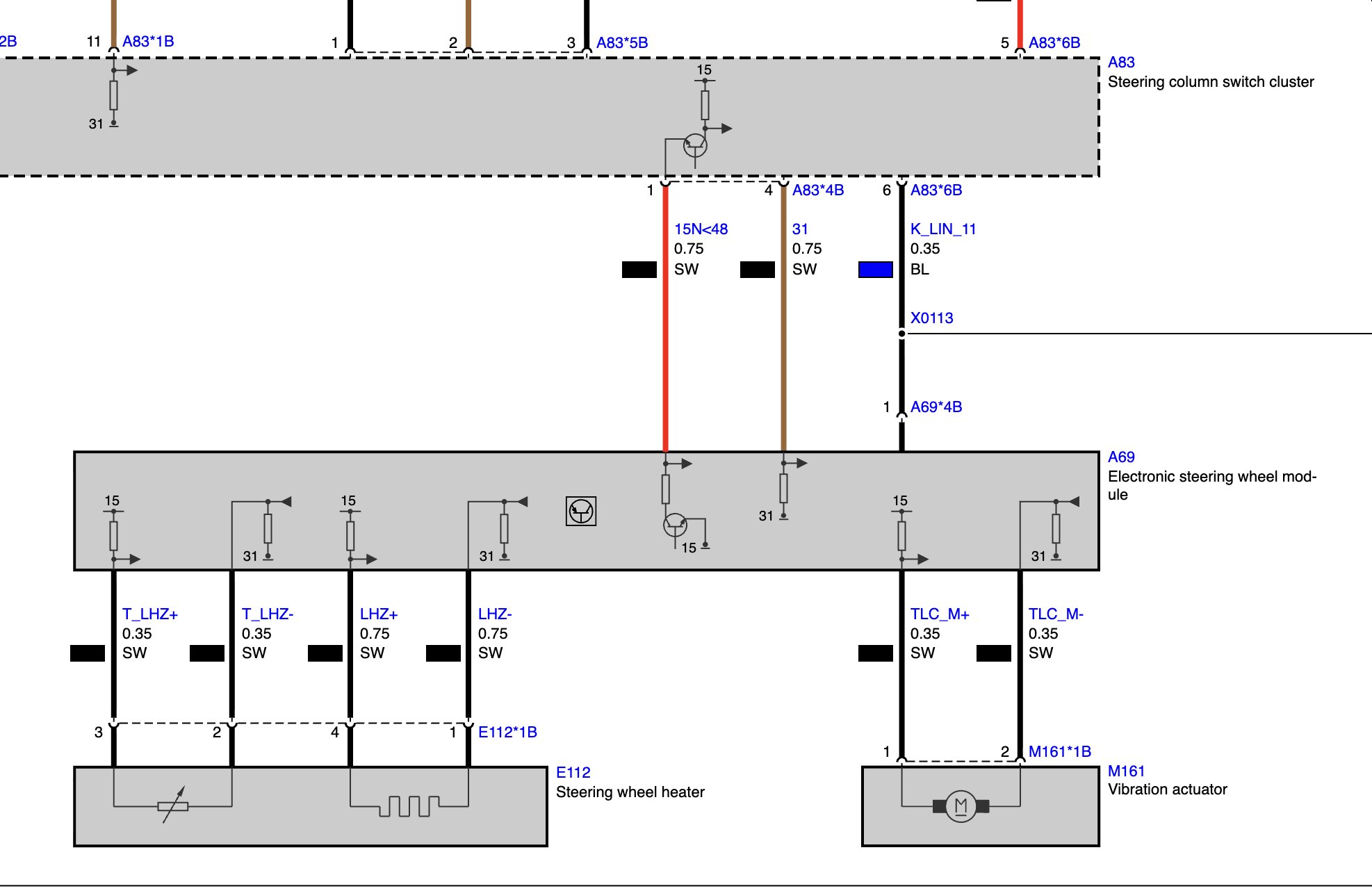

Otis Skrevet Oktober 20, 2025 Skrevet Oktober 20, 2025 Inne i rattet sitter det en modul som heter "eletronic steering wheel module", den kommuniserer med resten av bilen på LINbus, så det virker å være en høy sannsynlighet for at den modulen er defekt. Knappen for rattvarme virker å gå utenom selve "eletronic steering wheel module", så jeg regner med at lyset fint kan gå på, uten at selve rattet får varmen påslått. Alle symptomer stemmer 100% overens med ledningsdiagrammet.
