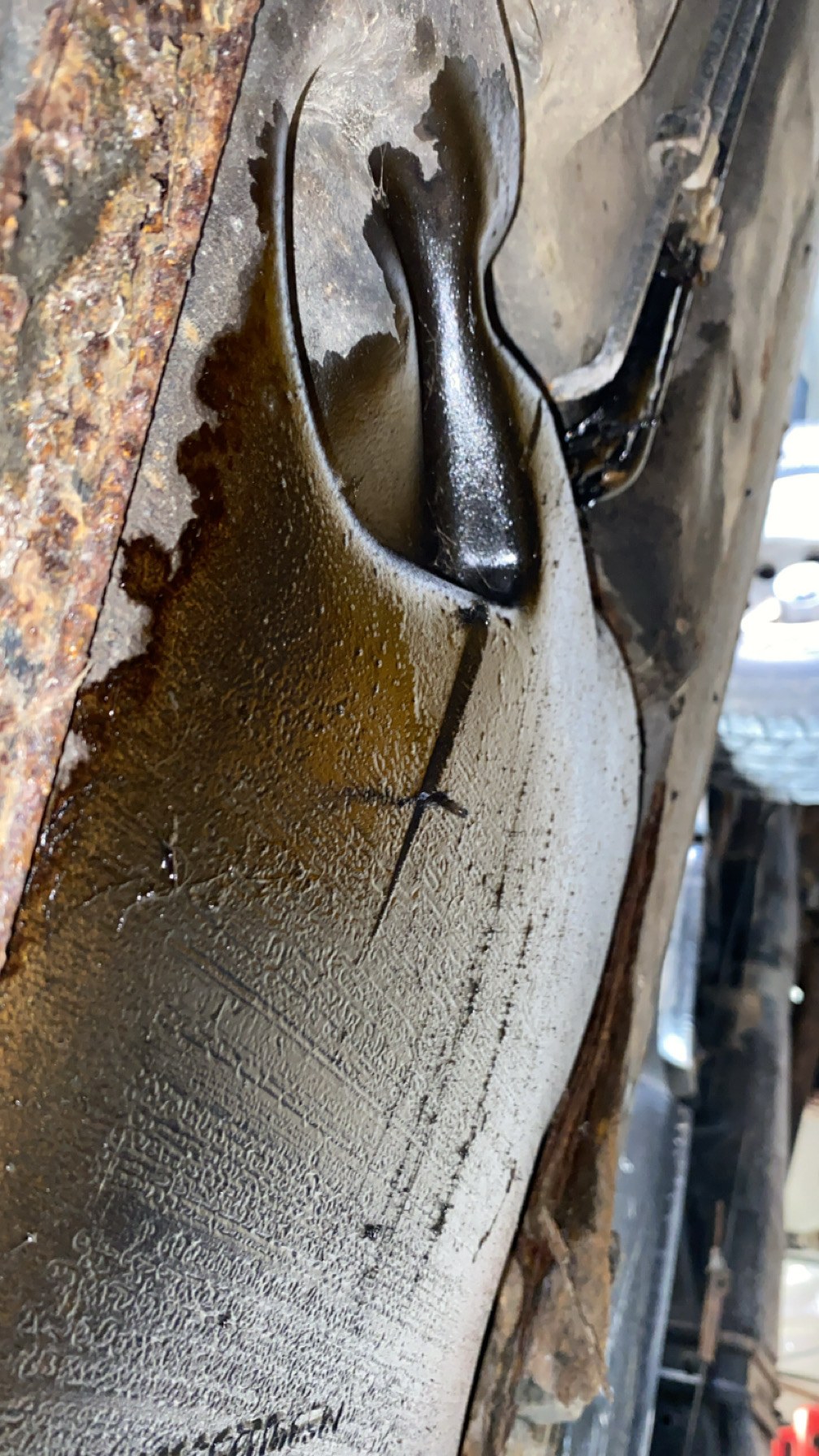

Hull i bensintank
Hei. Og god jul :) Jeg lurer på om det finnes en god løsning på dette, om jeg kan plastikklodde eller få tettet hullet av noe slag. Er ikke akkurat store sprekken. Og hva kan jeg bruke av produkter?
dette er en e39
Bare ordne ny/brukt tank E39 deler er det så mange av at å "reparere" tanken er lite vits. Siden ethanol er temmelig "etsende" så er det veldig få produkter som klarer det over lengre tid før det lekker igjen.
Skal du klare det må du nesten få tak i rett plast, og då frå ein donortank. Då kan du som nevnt over like godt bytte den.
Skal du smelte dette sammen, så trengst det varme og presisjon. Ikkje sikkert at du får det heilt tett heller. Og så er det ein viss eksplosjonsfare her så eg ville sagt nei nei nei.
