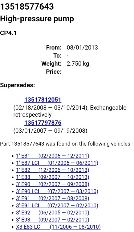

Skal bytte høytrykkspumpa på ein 318d E91 2011 modell og lurte på om delenr/bosch nr må vere helt likt på den nye pumpa som den gamle. Den pumpa som sto på bilen hadde bosch nr 0 445 010 518. Ser når eg er inne på GS bildeler, har dei ei brukt pumpe som skal passe til denne bilen og den slutter på 519. Leste ein plass at ein måtte ha akuratt identisk bosch nr for at det sku passe til bilen. Nokon som veit om dette stemmer? eventuelt kor eg kan finne ut av det?
6 timer siden, Otis skrev:
Finner ikke delenummer du oppgir i delekatalog.
Trådstarter har kun skrevet bosch sitt interne delenummer, finnner ikke det i bmw sitt system.
