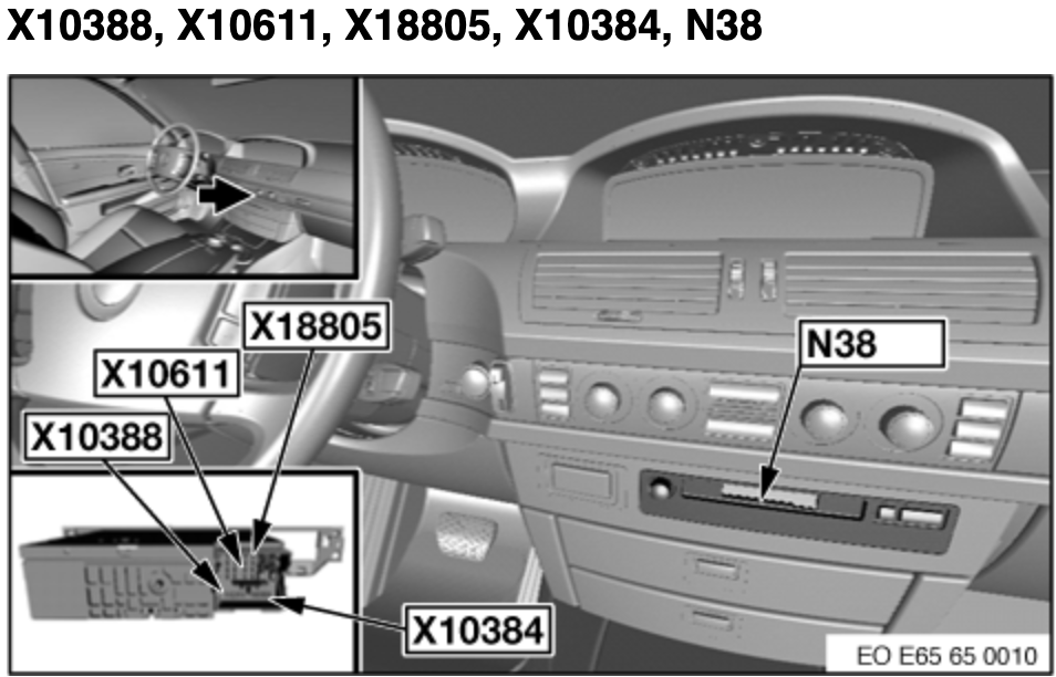

Otis Skrevet 22 timer siden Skrevet 22 timer siden Utfra dokumentasjonen, så er det N38 ASK som kontrollere alle lydsignaler. Så mulig problemet er her?
