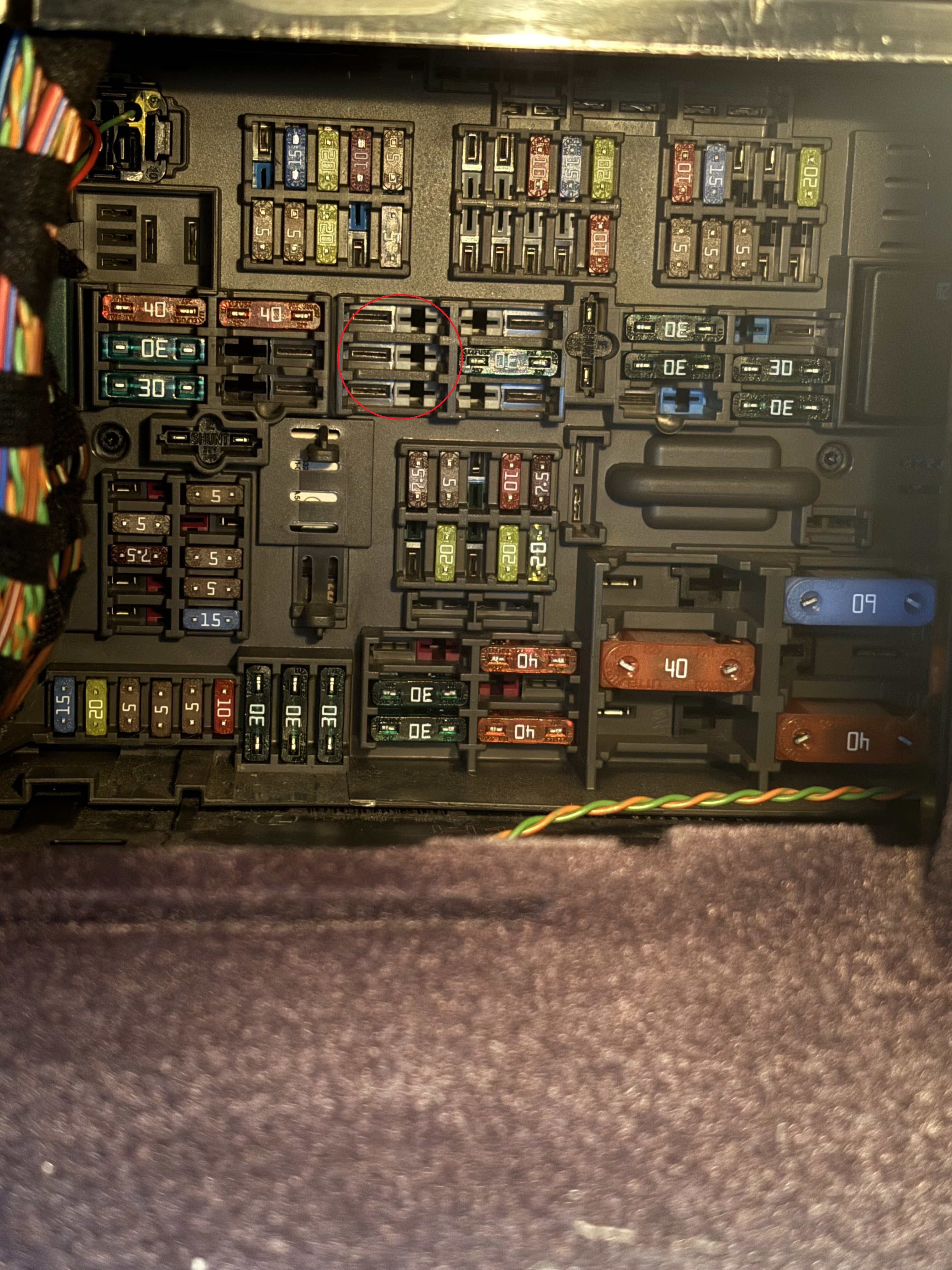

*MrB* Skrevet 4 timer siden Skrevet 4 timer siden (endret) Om ingen av håndtakene virker, og keyless start heller ikke virker, så er hele systemet satt ut av spill, og ikke bare forrige eier som har koblet fra kranglete håndtak. Den første du kan sjekke er om 12v batteri er friskt. Det neste du kan sjekke er sikring til CA modul. Mener den sitter i hanskerommet. Du må sjekke skjemaet ditt. Om ett håndtak er i dårlig form kan denne ryke. Vil sannsynligvis ryke igjen om det dårlige håndtaket fortsatt er tilkoblet, så da må du bare eliminere deg frem til kilden. Evt kan jo CA modulen være skadet, f.eks. som følge av fukt. Da er vi i diagnoseverdenen. Nye håndtak skal du ikke trenge å kode, men som nevnt over kan det ha vært gjort feil av tidligere eier om det har vært kjøpt inn nye nøkler på et tidspunkt. Endret 4 timer siden av *MrB*
