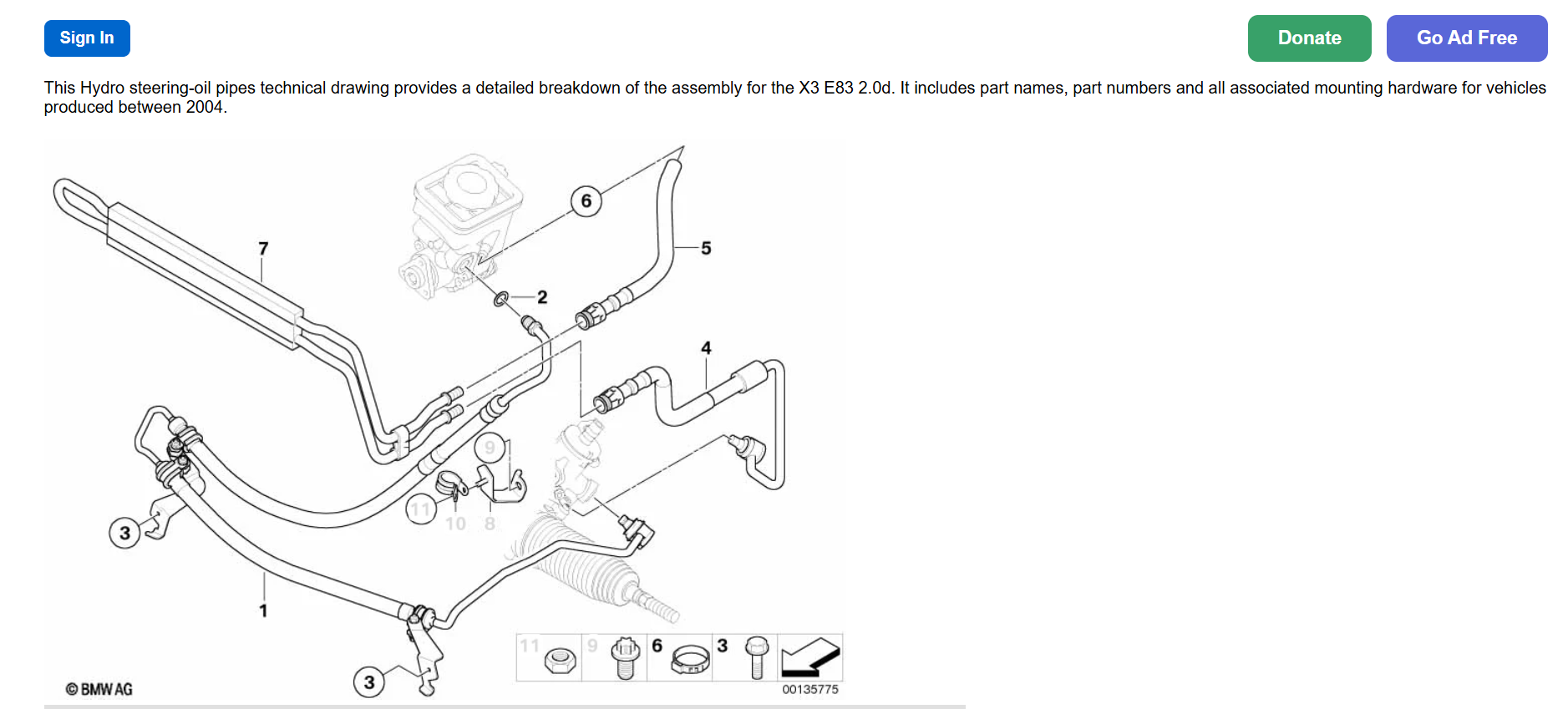

Noen som vet hvor man kan finne del nr 8-11 ? Det er en brakett som har innebygd gummidemper, vet ikke helt hva den kan hete.
Hvis du velger en annen motor som M57 så kommer de opp, Realoem mener tydeligvis at din bil ikke har disse delene originalt?

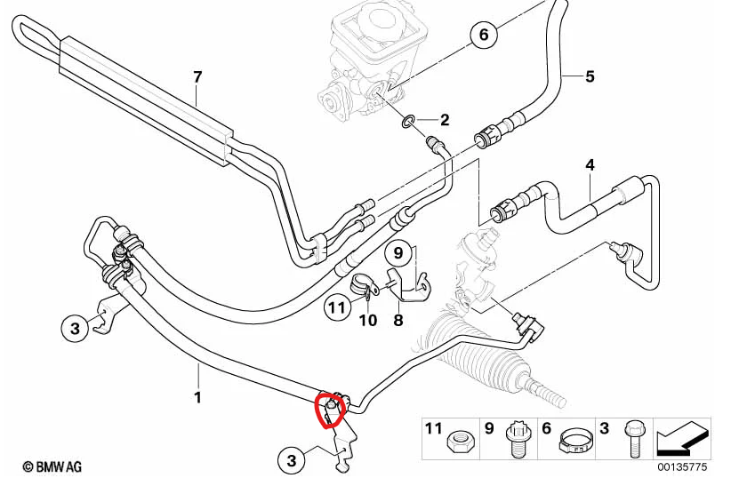

Takk for svar. Ja det kan se ut som at realoem mener jeg ikke har de. Hvis du ser markert i rødt så skal det være en slags gummiforing som klemmer slangen til braketten, jeg trodde først at dette hadde noe med 8-11 å gjøre men det ser ikke sånn ut. image.png.b4a583891c7eaa6099080800d2fc1b61.png
Tror jeg fant delenr på reddit: 11727559515 hvis flere har samme problem, ser ut som at dette er ganske vanlig feil.
