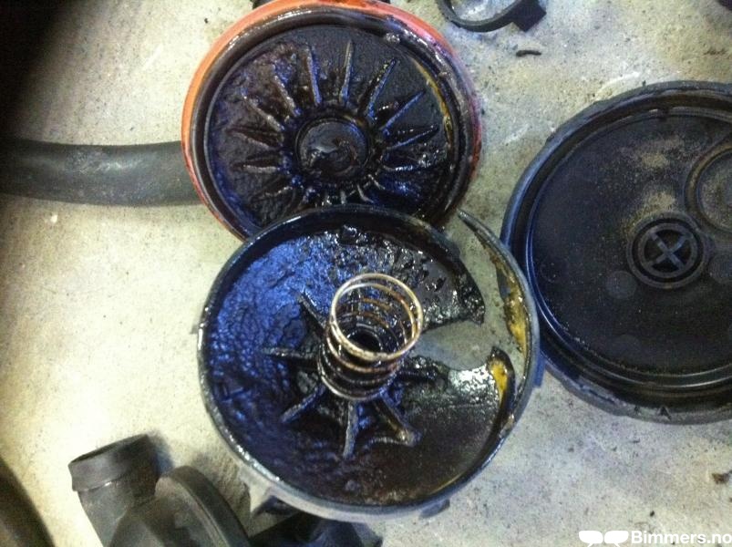

  3. Første steg er å bytte COIL da... Vet mange sier at di kan bruke olje om veivhusventilasjon er tett... For å være sikker ville jeg hvertfall kjøpt ny returslange å vasket reint peilerøret. Men ettersom det ryker skikkelig mye å hele tiden omtrent tyder det på no "alvorlig"... Bytt COIL, bytt retur å vask peilerøret å gjerne tapp ut MotorOlje, fyll opp motor med diesel å dra den på starteren uten bensinpumperele å på med ny olje. Så kjør en god tur å se om det har blitt bedre. Har jobbet i bilbutikk å der var vi borti en mazda som brukte noe jæææævlig med olje å ved komptest viste to av sylinderene nesten ikke noe komp... Men etter to flushinger med diesel så gikk hvertfall bilen betraktelig mye bedre å kompen var på topp. Ventiltetningene måtte byttes for å få vekk oljeforbruket men. Ikke noe vann i olja eller olje i vannet såklart?

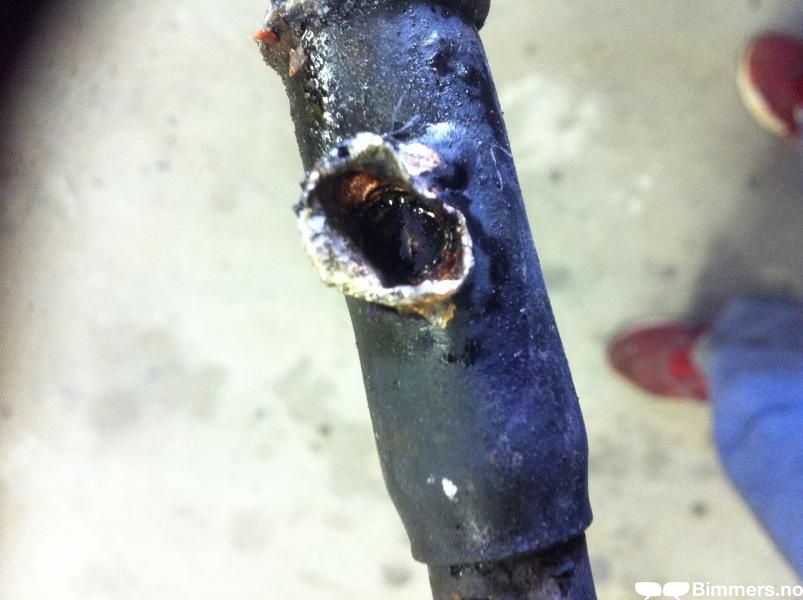

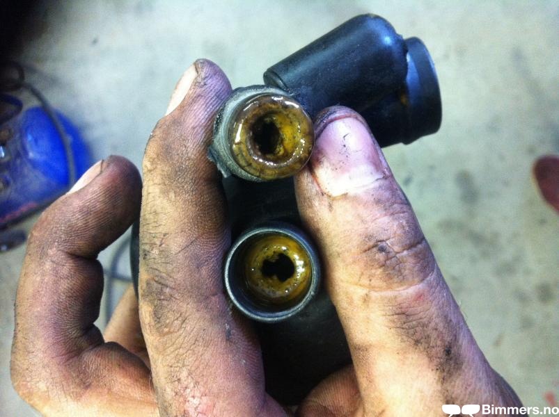

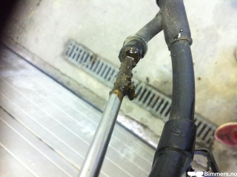

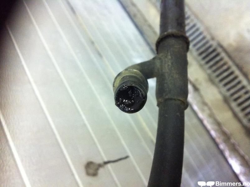

  6. Det var litt svart inni der men ikke ille... Var ikke kjempe ille noe sted utenom i returslangen fra ventilen til peilerøret... DenSlangen var heeeeelt tett av gørr og klumper! JÆVLIG dårlig patent det peilerøret... Er der hele feilen er

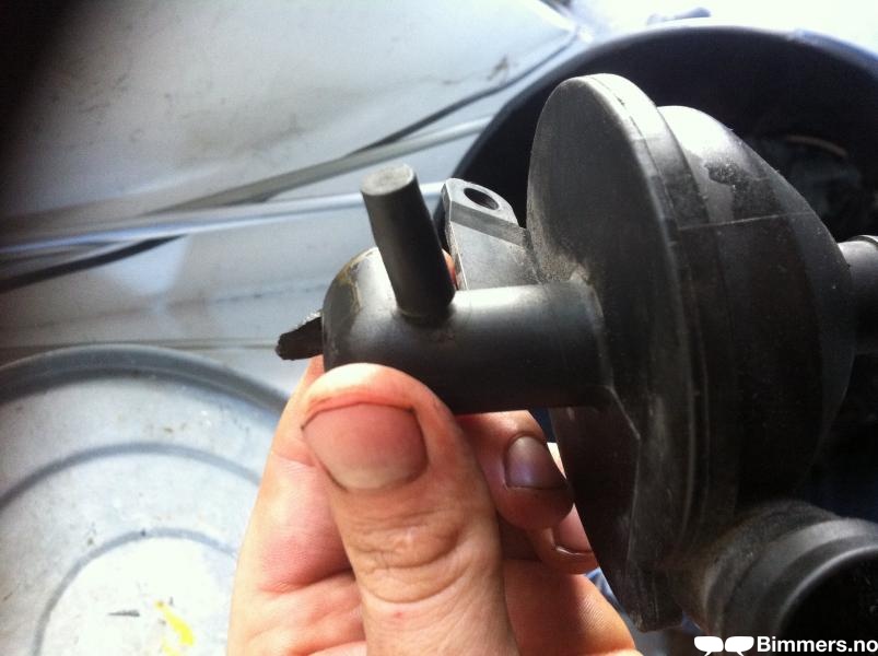

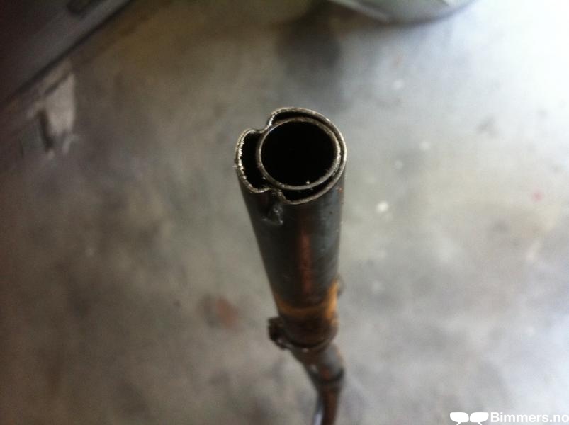

  7. Nå har jeg tatt av veivhusventilasjon å slangene... Å faen meg glad jeg bytter det alikevell... Var ingen tegn på at det måtte byttes utenom toppdekselpakningen... Men returen var HEEELT TETT!!! Legger ved bilder... Men er jo faen ikke rart at det tetter seg! Jeg tenkte egentlig stake opp peilerøret men deg virker helt umulig så jeg skal hente nytt på GS etterpå så derfor knakk jeg av den tuppen der returen går inn for å se hvor jævlig tett det var... Men det er jo bare et rør utenpå et annet... Er lissom ikke hull helt inn i midten av røret... Når di alikevell har puttet et rør utenpå kunne di lagd hull der først da... Så da var rører egentlig i orden... Å nytt koster faen meg 950kr!! Sinnsykt spør du meg... Anbefaller ALLE å Bytte veivhusventilasjon sin Men noen som vet hva den lille vakumslangen egentlig skal? Vil tro skape vakum sånn at olja renner lettere ned eller no sånn? På min ser det mere ut som en blendeplugg... Bare lurer på hva jeg skal gjøre når jeg får det nye... Skal den være åpen eller blendet?

  14. Idag fikk jeg byttet toppdekselpakningen... Det trengtes!!!! Var som knekkebrød!!!!
