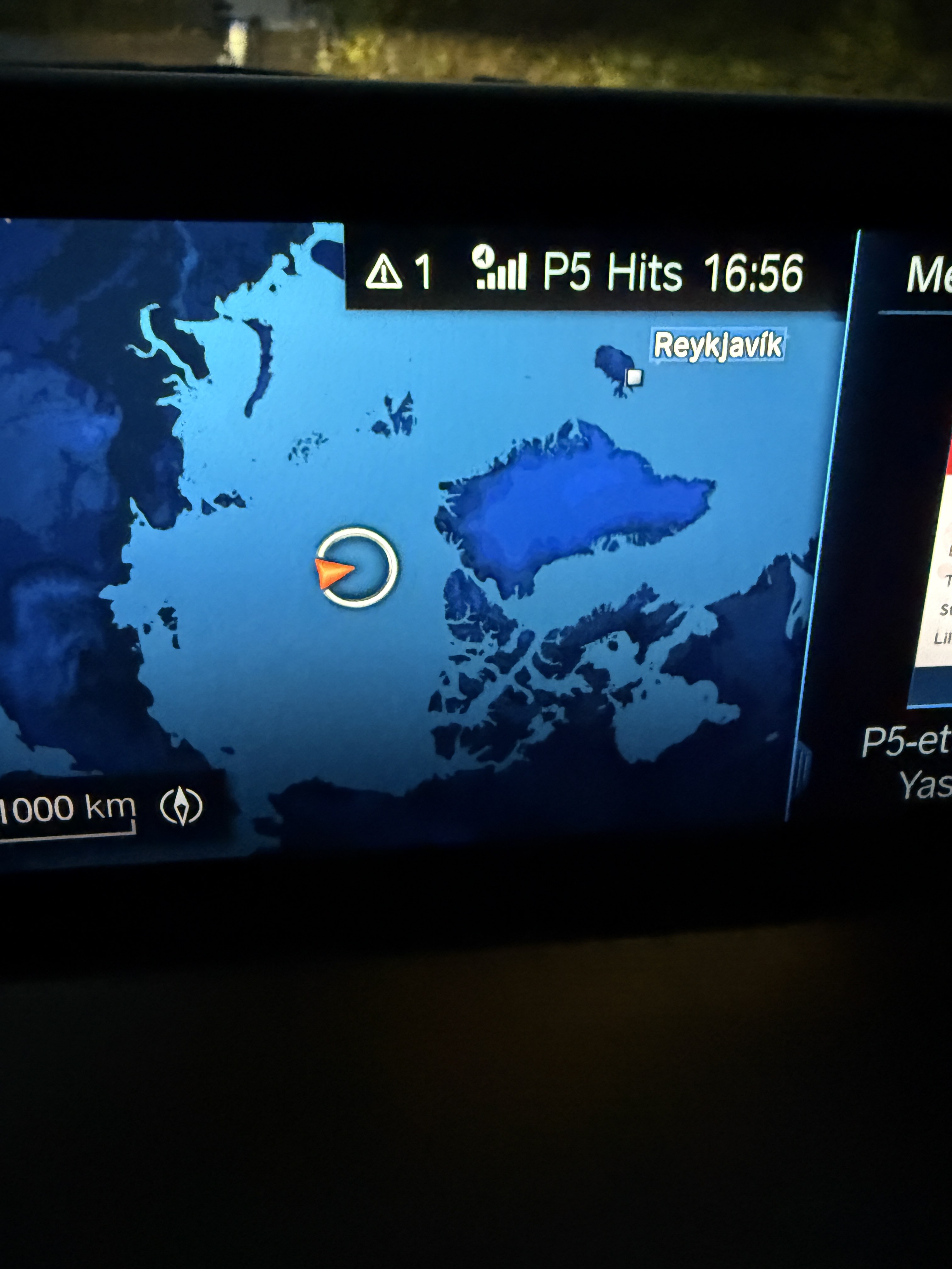

  7. Det er i prinsippet det du gjør med Nettbil, bare at de fungerer som et mellomledd mellom deg og forhandler.

  11. Du må gjerne høre med han om status på hvor han er nå, kanskje vi kan ha biltreff ute i Stillehavet.
  12. Blir bare verre det her. Trodde jeg hadde service i oktober, men det var oktober 2026. Nå er bilen godt syd for Grønland, midt i havet. Edit: nord er det visst 😅
  13. Før du kjøper bil bør du først undersøke hva det koster å forsikre den.
  14. Kompis av meg hadde light-varianten, GTX. Den var utrolig morsom på snøføre!
  15. Jeg har sensorer fra Xiaomi i potteplantene mine som sier i fra når jeg må vanne dem
  16. Kjenner ikke BMWs system eksplisitt men høres rart ut om man skal trenge serveraksess for å vise gps-lokasjon på allerede nedlastede kart.
  17. Jeg har fremdeles samme problemet, skal ha den på service i oktober så ber dem se om de kan oppdatere firmware da.
  18. Vært i kontakt med Bilia Skøyen nå, de hadde én bil på vei inn med samme problem. De hadde ikke noe løsning, ba meg kontakte BMW Connected Drive. Han jeg snakket med der fortalte at de hadde blitt kontaktet av flere med samme problem siste tiden. Gikk igjennom full fabrikkreset og det greiene der, men det hjalp heller ikke. Kjører stort sett bilen i nærområdet så trenger egentlig ikke navigasjon, men er litt irriterende. Tenker jeg venter litt og ser om det løser seg etterhvert.
  19. Oppdatering av kartene hjalp ikke, så får prøve å kjøre litt før jeg drar til Bilia.
  20. Takk for hjelpen @mr.pingu, har bare vært i nærområdet siden dette oppstod. Jeg tenkte faktisk kjapt på russere jeg også, men regner med at det hadde vært mer oppstyr om Østlandet ble spoofet Da tror jeg neste steg er å kjøpe kart-oppdatering, gir beskjed her hvordan det blir etter kartene er oppdatert.
  21. Har sjekket i servicemenyen nå og jeg vet ikke helt hva jeg ser etter. Koordinatene ser ut til å stemme ganske godt, i Google maps peker de ca 10 meter unna (ikke mange hundre som når jeg kjører) der bilen står. Her er noen bilder:
  22. Over natten har navigasjonen i bilen begynt å rote, den viser omtrent 500 meter feil lokasjon. Det merkelige er at appen viser helt riktig lokasjon når bilen er parkert. Noen som har vært borti problemet før? Vurderer å kjøpe oppdatering til kartet (installert kart er fra 2023) men vet ikke om det vil hjelpe.
