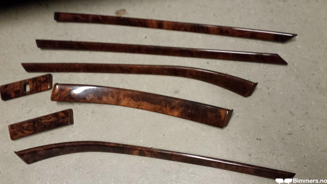

  6. Hei! Selger mine interiørlister av typen Nussbaum. Har stått i 97' sedan. Kun det på bildene Hbo 300,-

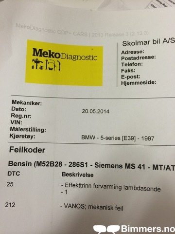

  17. Skjønner! Legger ved bilde av diagnose fra naf og mekonomen. Vil dette si at det er nr 1 som er gåen? Sitter den før kat?

  19. Hvordan vet jeg hvilken lambdasensor som er gåen? Har forstått det slik at det sitter to sensorer på 1997 e39 528.
  20. Virket som om det er litt jobb. Noen her inne som har gjort det og kan komme med erfaringer?
  21. Så det er slitene oringer i vanosen som er årsaken til den feilmeldingen? Mye jobb å bytte disse da?
