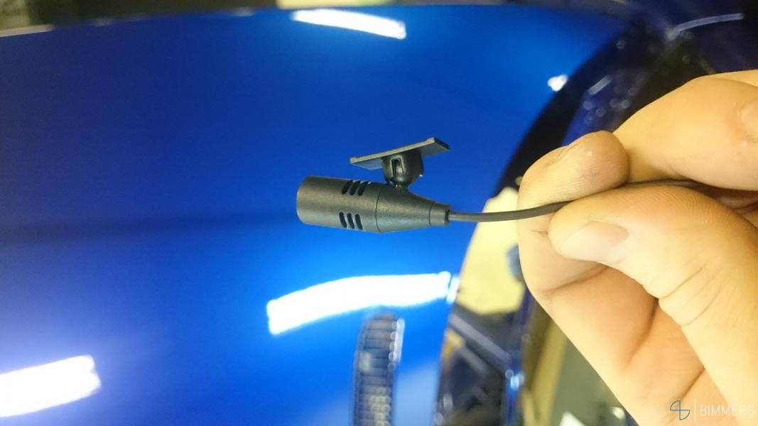

  9. Har noen prøvd å koble original e46 mic til f.eks. Pioneer spiller med blåtann? Pioneer spilleren har så dårlig mic at jeg ikke orker å bruke handsfree funksjonen. Bmw mic'en har tre pinner i kontakten. Pioneer mic'en har en slags coax kontakt rett i spilleren. Lurer på å kutte pioneer kabelen ved mic'en og se om det går å sette på bmw kabelsko i enden. Noen som har gjort/lest om noen som har gjort dette?
